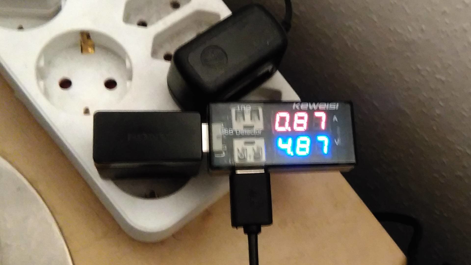

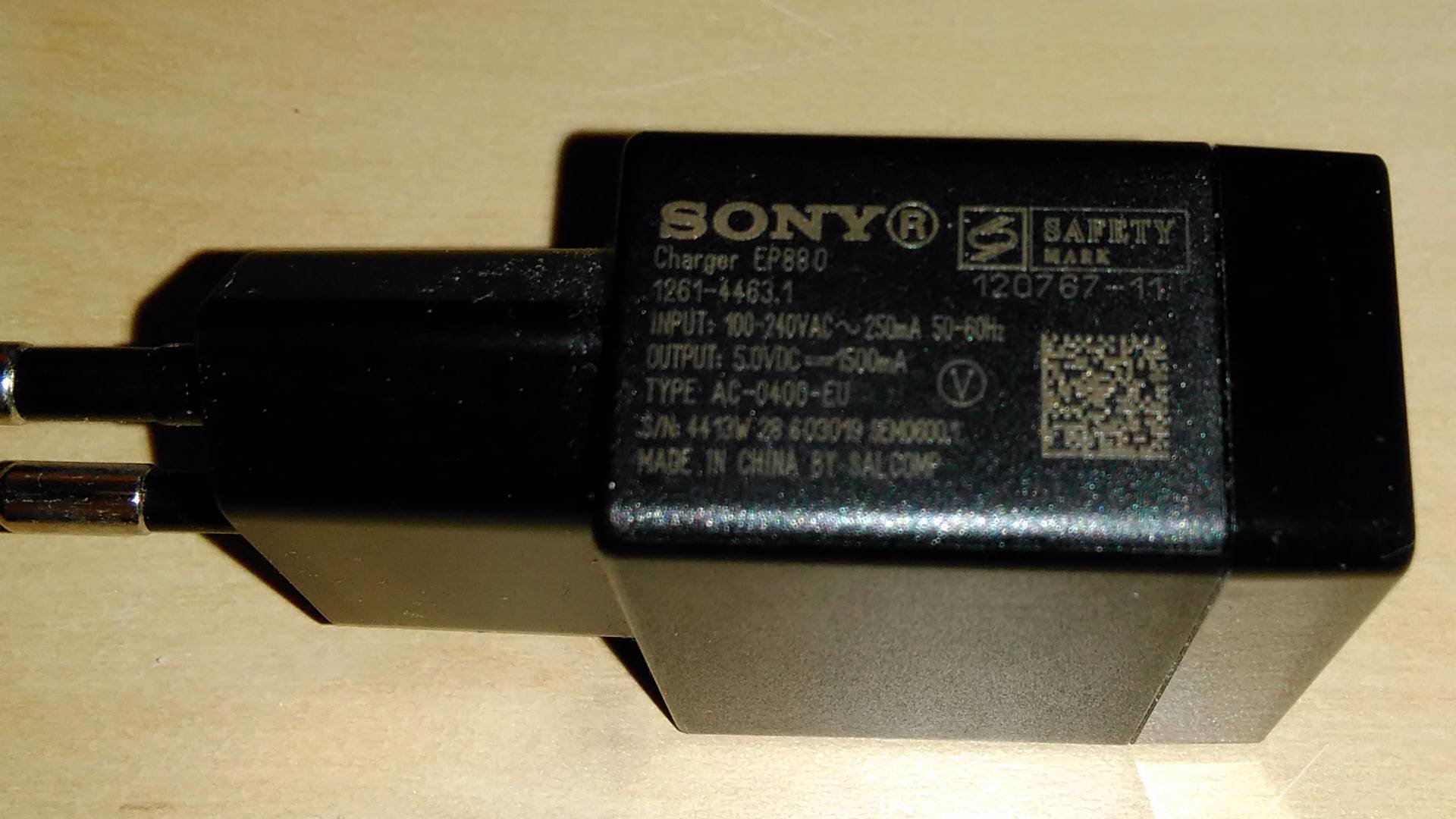

Getestet hab ich das Ganze erst mit einem USB-Ladegerät von Sony. Laut Aufdruck kann es 1.5 Ampere abgeben
Ich bin jetzt nicht sicher, ob es das von meinem Xperia Z Ultra oder von meinem Xperia Z2 Tablet ist - die sehen identisch aus. Das hat es an Strom abgegeben (das Z Ultra ist geflasht mit der Google Play Edition):
Die Spannung ist auf 4.87 Volt gesunken, der Ladestrom beträgt rund 0.9 Ampere.

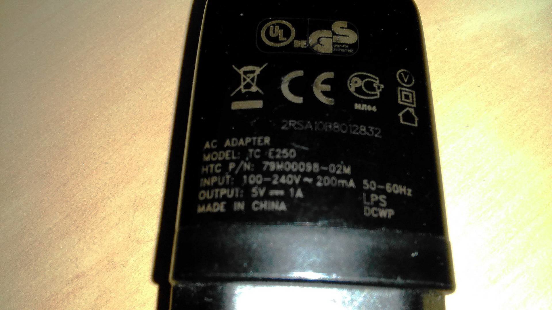

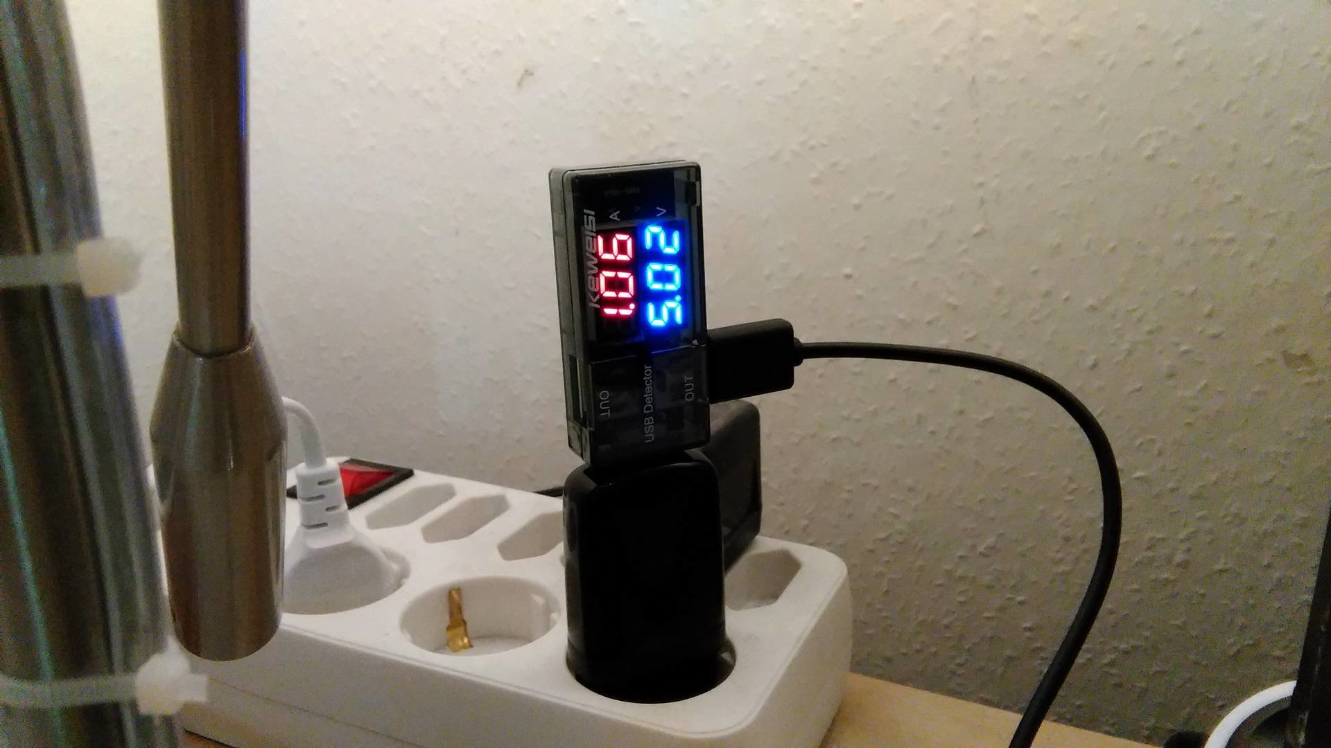

Nun das Ganze an einem steinalten HTC-Ladegerät, das ich 2011 mit meinem HTC Desire HD bekommen hab:
Hier ändert sich die Spannung praktisch überhaupt nicht und es liefert das volle Ampere Strom. EDIT: Nach einigen Minuten geht auch das auf 0.9 A zurück.
Etwas schlecht zu erkennen, weil das Teil so spiegelt hatte die Kamera es schwer mit dem Fokus. Aber es hat nur 1 Ampere Ausgangsstrom:

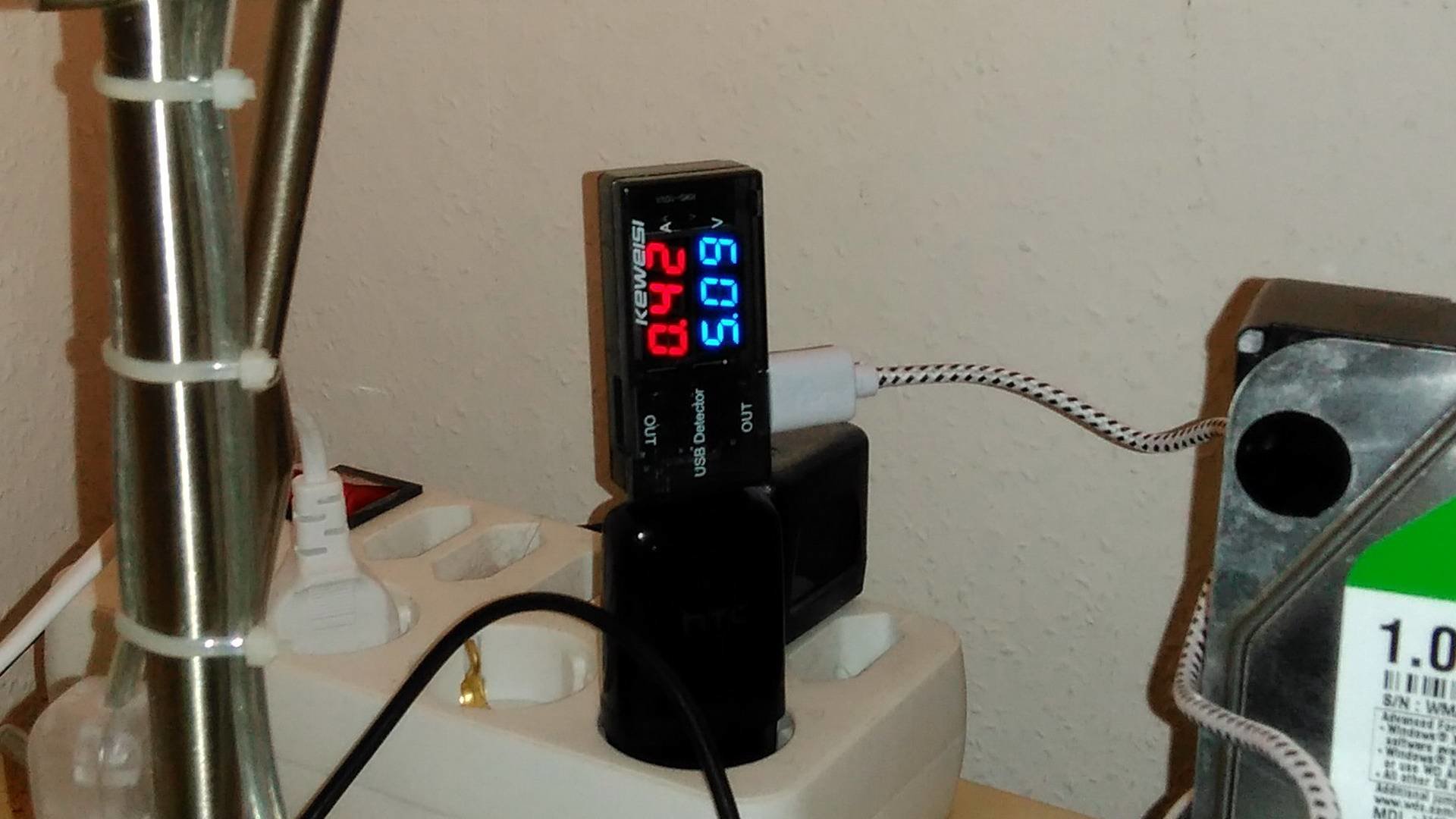

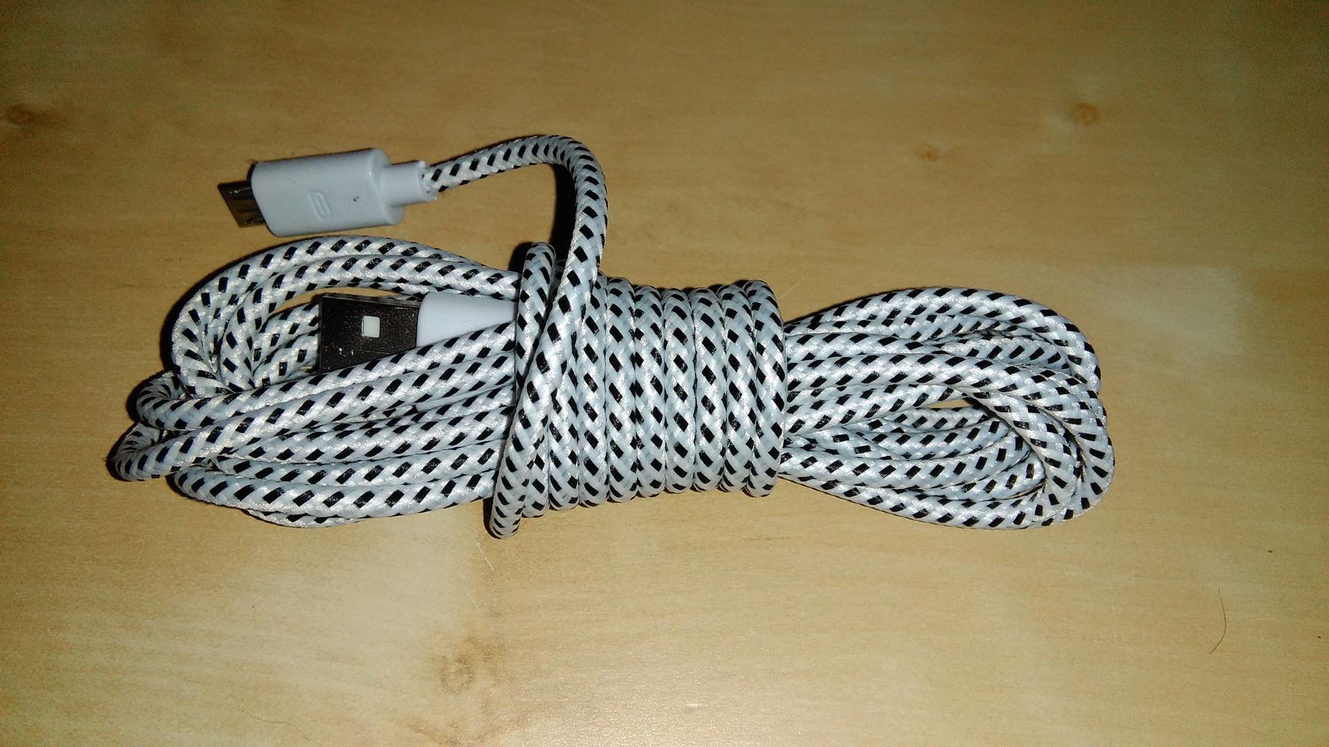

Nun das Ganze nochmal für diejenigen, die mit einem 3m USB-Kabel liebäugeln
Das Kabel ist zwar von sehr hoher Qualität für ein Chinakabel und auch mit Stoff ummantelt, aber lasst das besser, ist einfach zu lang:
Nichtmal 500 mA fließen.
