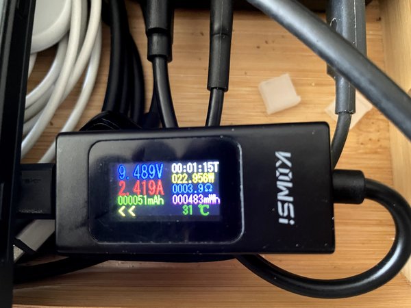

In den Screenshots sind mehrere Werte zu sehen. Dort bitte nicht mA und mAh verwechseln. mA beschreibt den aktuellen Strom in Milliampere und mAh die Kapazität des Akku.
Die elektrische Leistung in Watt ergibt sich aus der aktuell anliegenden Spannung in Volt und dem momentan fließenden Strom in Ampere.
Aus dem abgelesenen Strom von 4,923 Ampere multipliziert mit der Spannung von 4,198 Volt ergibt sich eine Leistung von 20,67 Watt.
Die ausgelesen Werte sind auch keines falls bei jedem Smartphone gleich. Denn für 10 Watt bedarf es bei 4,2 Volt zirka 2,4 Ampere und für 150 Watt enorme 35 Ampere.
Natürlich ist die Spannung bei den allermeisten Smartphones gleich da in der Regel Li-Ion Akkus mit 1 Zelle verwendet werden. Unterscheiden kann sich je nach Auslegung die vom Netzteil angeforderte Spannung. Die meisten Smartphones fordern hier aber über PPS zirka 9 Volt an um den internen Spannungswandler im Verhältnis 2:1 betreiben zu können.
