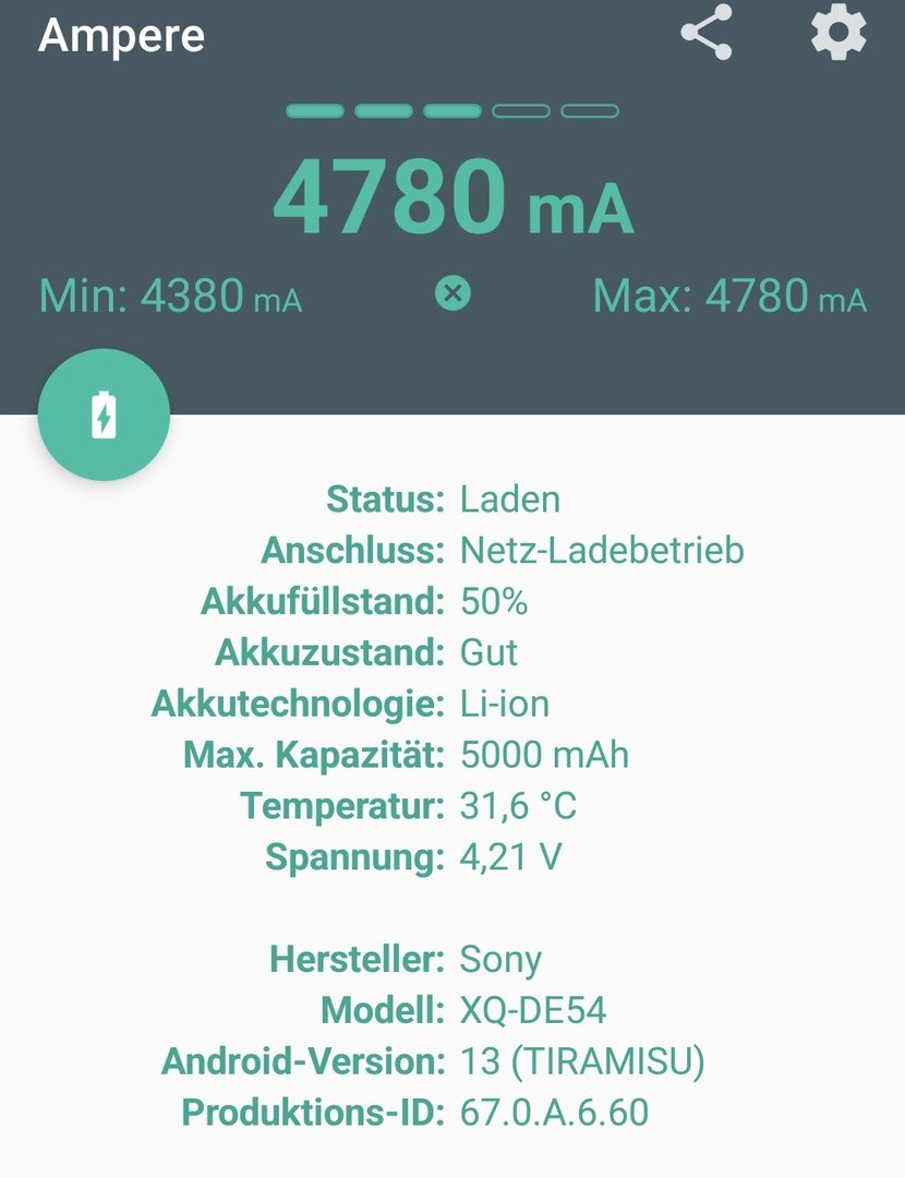

Suche ein passendes Power Delivery (PD) USB C mehrfach Ladegerät, welches mein aktuelles Experia 5
mit den maximalen möglichen 30W laden kann.
Habe dieses DOUXE 130W Ladegerät ausprobiert welches eigentlich nach den Angaben her 30W laden schaffen sollte, aber leider lädt es lediglich mit max 15W.
Das UGREEN Nexode 100W lädt ebenfalls nur mit unter 5V und kommt so auch auf
maximal 15W, (Akku unter 50%).
Hat jemand einen Tip für mich, oder mache ich etwas falsch?
Würde mich freuen, wenn jemand etwas weiß.
Auf dem Screenshot lädst du mit 20 Watt. Mehr geht bei den aktuellen Xperia Modellen nicht.

Solche Apps wie Ampere können nur die Daten direkt am Akku im Gerät auslesen und die Ladespannung eines Li-Ion Akku liegt ganz grob im Bereich 4 Volt bis 4,5 Volt. Die Spannung die vom Ladegerät ausgegeben wird, wird also vom Smartphone noch Mal gewandelt bevor es in den Akku geht.
Ich vermute dass das Ladegerät im Moment deines Screenshot zirka 9 Volt und 2 Ampere geliefert hat. Das Smartphone hat dann daraus 4,2 Volt bei 4,8 Ampere gemacht.

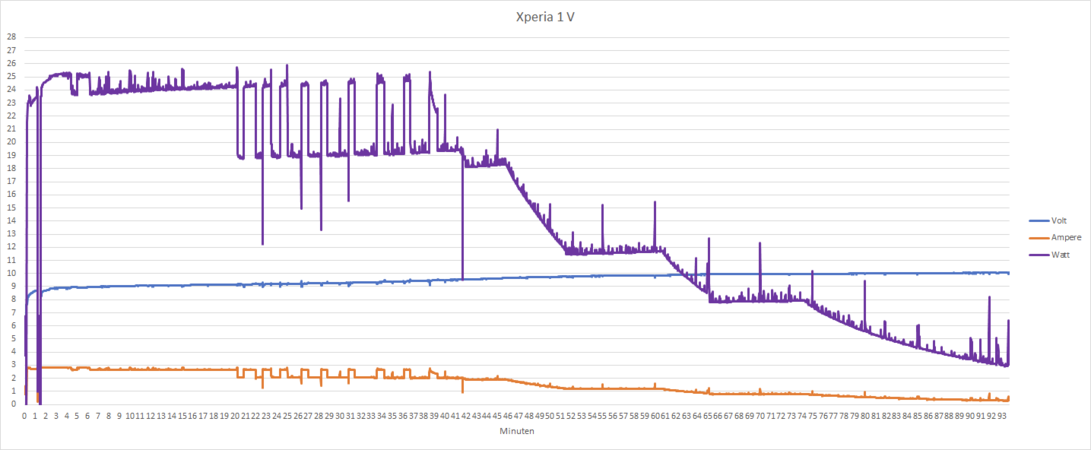

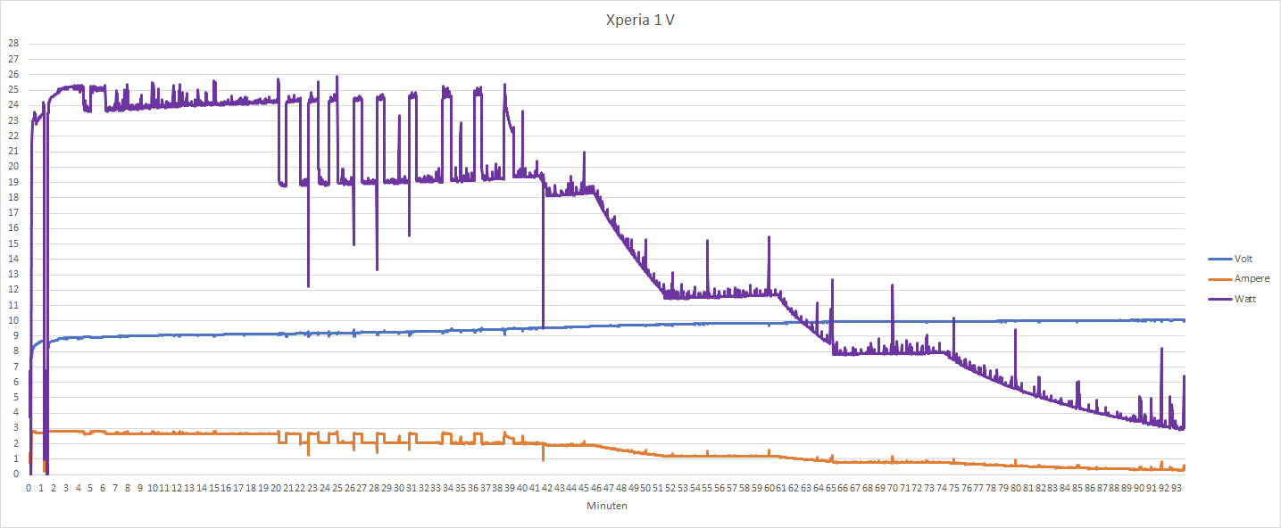

Ich habe jetzt mal die Gelegenheit genutzt und kurz das Kabel mit Anzeige genutzt um mal die Diskrepanz zwischen interner und externer Messung abzulesen.
Intern, also das wirklich im Akku landet, bewegen wir uns im Maximum bei 21 Watt. Extern leisten tut das Netzteil aber 26 Watt.
Diese zirka 5 Watt Differenz ist dann unter anderem ein Teil von dem was das Gerät beim Schnellladen warm werden lässt.

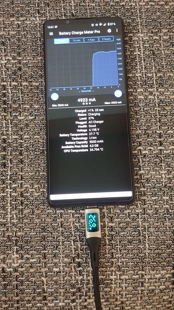

Hey, mein USB Multimeter ist angekommen. Hier ein paar Bilder...

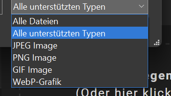

In welchem Format kann man hier die Bilder direkt einfügen?

Ich muss jetzt hier mal was schreiben bevor noch mehr Verwirrung entsteht. Auf dem Screenshot im Post 1 und auf dem Foto im Post 13 werden nur die Akkudaten angezeigt. Ich weiß nicht wie man hier darauf kommt das der Akku nur mit 15, 20 oder 21 Watt geladen wird, den diese Angabe fehlt hier. Es wird nur angezeigt das der Akku eine Spannung von 4,2 Volt hat und eine Kapazität von 5000 mAh (beziehungsweise 5 Ah). Wenn man diese 2 Angaben multipliziert kommt man auf den Wert von 21 Wattstunden (Wh). Das gibt nur an welche Strommenge im Akku gespeichert werden kann, das hat nichts mit der Ladegeschwindigkeit zu tun.
Außerdem wird die App bei jedem anderen Smartphone ähnliche Werte anzeigen, den die meisten Smartphones haben einen Akku mit 4,2 Volt und eine Kapazität von 4.000 bis 5.000 mAh. Da spielt es keine Rolle ob mit 10 Watt oder 150 Watt geladen wird.
