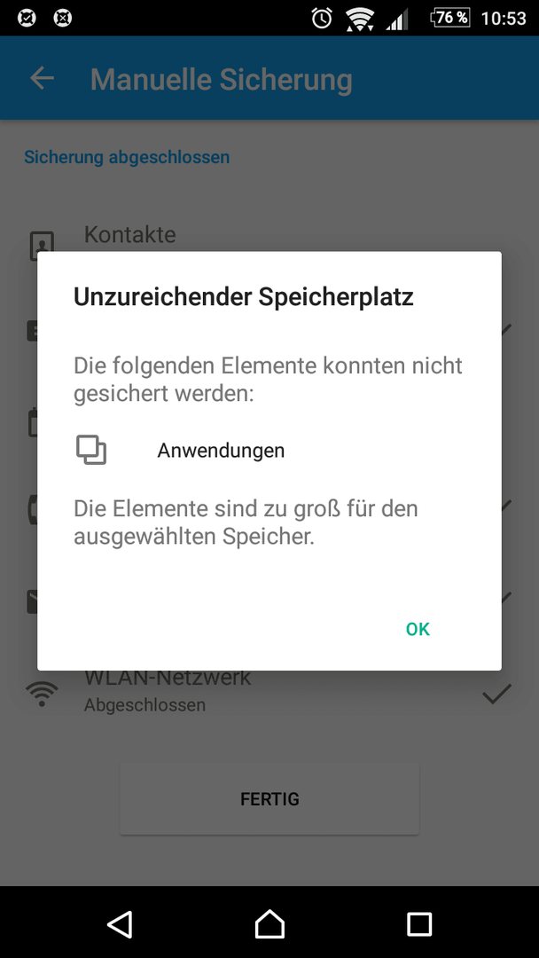

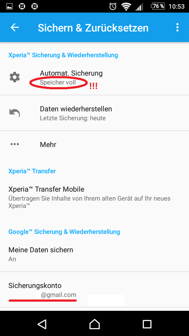

Hallo!
Seit kurzem habe ich beim Sichern meines Xperia Z5 Compact folgendes Problem:
Ich sichere alles auf meine Google Drive, dort sind 3 von 15GB belegt. Ich weiß also nicht, wieso ich diese Meldung bekomme.
Ich hoffe es kann mir jemand helfen, jedenfalls schon mal Danke im Voraus,
Lg Markus

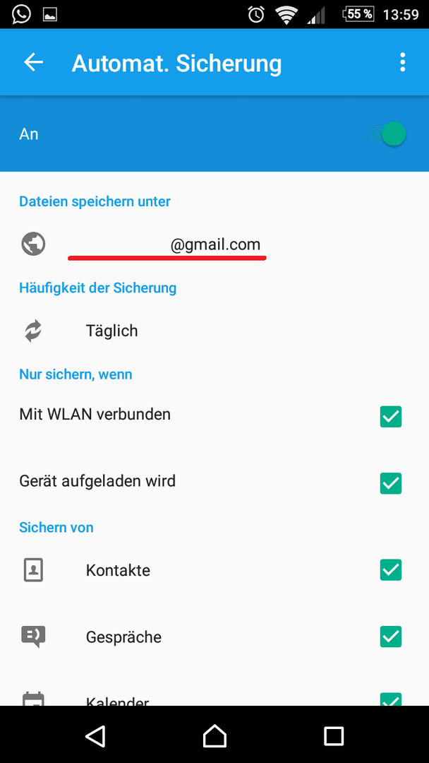

Hi Markus,
bist Du sicher, dass in den Einstellungen der automatischen Sicherung Google und nicht Deine SD-Karte ausgewählt ist? Die automatische Xperia Sicherung (oberes Menü) ist ja etwas anderes als die Google Sicherung (unteres Menü). Schau doch bitte noch mal nach bzw. poste davon einen Screenshot.

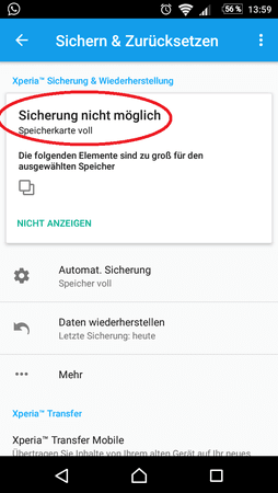

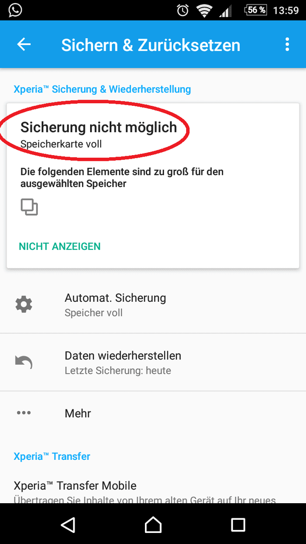

Hallo!
Also, dass es hier eine Google Sicherung und eine Xperia Sicherung gibt, ist mir nicht aufgefallen. Aber ich habe sichergestellt, dass überall mein Google Konto als Sicherungsort eingestellt ist. Interessanterweise bekomme ich die Meldung "SD Karte voll" (was nicht stimmt) obwohl als Sicherungsort das Google Konto ausgewählt ist, siehe Screenshots.
Finde ich dubios.
Das ist in der Tat etwas merkwürdig. Wie lange verwendest Du diese Sicherung denn schon, dass bei täglichem Rhytmus bisher nur 3GB zusammen gekommen sind? Schau doch bitte in der Xperia Sicherung unter "Mehr" mal nach, was Du bei "Sicherungsdatei bearbeiten" angezeigt bekommst. Dort sollte dann eigentlich auch nur der durch die Sicherung genutzte Google Speicherplatz angezeigt werden und kein SD-Karten Speicherplatz. Alternativ könntest Du die Sicherungsdateien auch mal löschen und die Komplett-Sicherung mit den für Dich richtigen Einstellungen neu initiieren.
Seit Monaten verwende ich den... Auf meiner Google Drive sehe ich auch gar keine Xperia Sicherung, also kann ich schwer feststellen wie groß eine einzelne Sicherung ist.
Unter Sicherungsdatei bearbeiten habe ich mal alles einfach gelöscht. Danach habe ich eine Sicherung versucht, leider wieder mit dem selben Ergebnis: "Speicher voll". Eine Sicherung auf der SD Karte ist problemlos möglich, da machen die Anwendungen 1,1GB aus. Verwende ich das Online Konto, dann kommt die besagte Meldung "Speicher voll". Das ist aber nachweislich nicht der Fall, ich versteh nicht was da los ist :(
Lg Markus
Könnte mir vorstellen, dass zuerst die Datei erstellt wird und als Zwischenspeicher die Datei auf der SD Karte gespeichert wird, bevor diese dann hochgeladen wird.
Hast Du die aktuelle Firmware, also Marshmallow? Da gab es doch das Problem das man Apps nicht auf die SD Karte verschieben könnte. Vielleicht liegt da das Problem.....
...sofern genügend Gerätespeicher zur Verfügung steht, entferne mal die Speicherkarte und starte die Sicherung.
Es könnte auch an der Speicherkarte liegen. Vielleicht mal mit einer anderen versuchen.
Hallo!
Sorry, ich hab eure Antworten nicht mitbekommen. Habe mich zwischenzeitlich irgendwann damit abgefunden gehabt, bis es mir heute dann gereicht hat. Das einzige, was ich mit meiner Google Drive mache, ist sichern und Google Fotos. Auf die Sicherung mag ich nicht verzichten, darum habe ich (obwohl nur 4 von 15GB belegt waren und ich auf höchste Qualität hochgeladen habe, damit ich diesbezüglich unbegrenzt Speicherplatz habe) alle Fotos von der Drive gelöscht und die Synchronisierung von Google Fotos abgeschaltet. Das löschen aller Fotos ist auch ein äußerst mühsamer Prozess - es nervt einfach, wenn man merkt, dass man daran gehindert werden will, seine hochgeladenen Daten wieder zu entfernen =(
Jedenfalls funktioniert das Sichern seither wieder. Was jetzt genau das Problem war kann ich nicht sagen, vermutlich irgendetwas mit Google Fotos. Diese App hat ja auch Probleme damit, Fotos auf der SD karte zu bearbeiten und zu überschreiben. Mühsam, mühsam...
