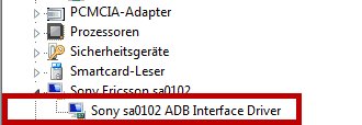

Schliesse alle Programme, auch die flashtool.exe. Öffne den Gerätemanager unter Windows. Ermögliche auf dem Handy in den Einstellungen , Entwickleroptionen das USB Debugging. Schließe das eingeschaltete Handy mit dem USB Kabel an und beobachte, ob im Gerätemanager ein neues Gerät auftaucht. Bis dahin. Und dann berichte welches.
Gesendet von meinem ThinkPadTablet mit Tapatalk 2
es taucht mein Lt18i auf.
eigentlich muss ein ADB device auftauchen, stelle ein Screenshot des Gerätemanagers rein.
ich bin noch nicht zuhause, kann in einer halben Stunde weitergehen... Prüfe noch einmal die Verbindungseinstellungen in den Einstellungen Deines Lt.
und ich muss gleich los zur nachtschicht.
ich schau nochmal wegen dem adb device.
Der ursprüngliche Beitrag von 20:05 Uhr wurde um 20:10 Uhr ergänzt:
also nochmal überprüft, es taucht das handy auf, in mit einem Untermenü in dem der Begriff ADB Interface Driver
Aber in W7 ein Screenshot wiederzufinden scheint ein ding der Unmöglichkeit dar zustellen. Gebe allerdings zu das ich das letze mal vor 2 Jahren ein Screenshot machen musste.
Also immer noch gute Voraussetzungen!
Wenn der Begriff ADB im Untermenu auftaucht, ist ja alles bestens.
