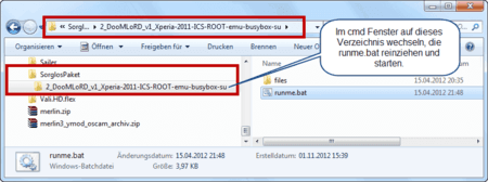

So geht es weiter:
Genauso wie beim adb devices Test ein cmd öffnen. Auf das im Bild dargestellte Verzeichnis wechseln und runme.bat ausführen. Den Anweisungen folgen.

Das hat auch geklappt, beim zweiten anlauf.. also so langsam verstehe ich das...
Und wenn ich richtig nachdenke jetz auf die neue 0.587 er flashen mit flashtool.. richtig?
