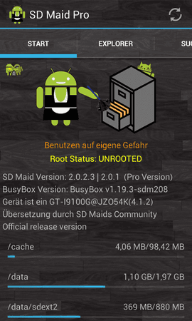

so habe mein fehler gefunden und alles nach film gemacht....sah auch so auch als ob es geklappt haette!kann ich das in denn einstellungen irgendwo sehen das ich root o.ä.bin?
ja installiere dir eine App die Root braucht dann sollte sich der Superuser melden um Berechtigung freizugeben und wenn das nicht kommt wird die App auch noch meckern wegen Root
Und welche waere das zum beispiel?
Ich merk schon in android bin ich keine helle leuchte ;)
SD Maid da steht das im ersten Bildschirm ob Root vorhanden oder nicht
Ich bin begeistert, ich denke mal das "Root Status:ROOTED" soviel heisst das es geklappt hat.

wo steht dieser Status?
SD Maid
ist mir noch nie aufgefallen, obwohl ich die App auch benütze
und schön in Gelb wenn kein Root vorhanden
