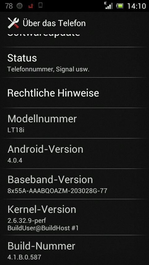

Hallo zusammen
Hab ein Problem bzw eher einen Schönheitsfehler
Arc S erfolgreich gerootet (.587)- downgrade, rooten, upgrade. Funzt super.
Jetzt wird trotzdem eine Systemaktualisierung von 0,1 MB angezeigt- gleiche Buildnr. (.587). Wie bekomme ich die denn jetzt weg? Hab Angst, daß beim Anschluß an den PC root wieder weg ist ....
Du hast vermutlich nicht den _587 Kernel nach dem Rooten zurück geflashed.
Stelle mal einen SS von Einstellungen->"über das Telefon" hier rein. Dann wissen wir das.
mobil geantwortet:)
geh in die app-verwaltung sprich folgendes:
systhemeinstellungen -> apps -> alle (ganz rechts) -> such dir "google-dienste-framework" -> anklicken -> daten löschen -> stop erzwingen -> dann wieder zurück in die systhemeinstellungen und "über dieses telefon" auswählen -> systhemupdates auswählen
jetzt sollte da 01.01.1970 oder ein ähnliches datum um 1970 herum stehen..
KEINE PANIK!
einfach "auf updates prüfen" anklicken und fertig..
damit wird auch das datum wieder auf das aktuelle aktualisiert und alles is wieder gut^^ ALSO KEINE PANIK, wie gesagt^^
dann sollten da die verfügbaren updates bzw sofern überhaupt welche verfügbar sind stehen..
auch das 0,1 mb update sollte dann weg sein..
hoffe ich konnte dir helfen.
