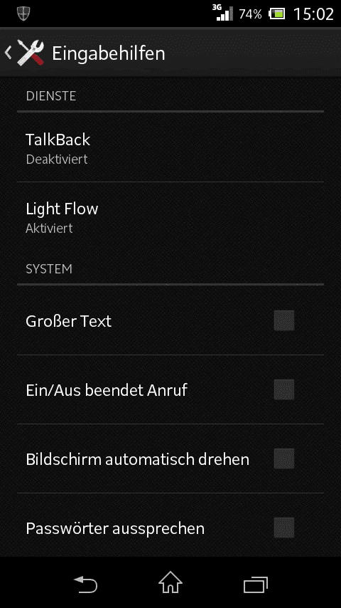

Leider Fehlanzeige die hab ich schon versucht, :( ich hab auch schon LED Blinker versucht, auch ohne Erfolg. Oder mach ich irgendwas falsch ?
Die richtigen Einstellungen bzw aktiviert?
jo das hatte ich aktiviert, beim testen hatte es funktioniert, sobald aber eine wirkliche SMS kommt das gleiche wie vorher :( einmal kurz an der Seite ein Blitzer, das wars :-(
Gibts noch was anderes ? Ich kann doch in der App nichts falsch einstellen oder ? Als SMS App hab ich Handscent SMS.
