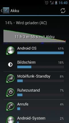

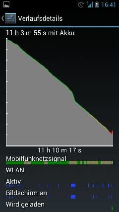

Mein Akkuverbrauch ist immer noch so hoch. Heute knapp nach 9Std war der leer. Das handy ist auch sehr langsam.
Versuche heute ein full wipe und neu drauf.
Gesendet von meinem Xperia Arc S mit der Android-Hilfe.de App

Ja mach das mal. Und berichte dann nochmal.
Habs gemacht und ein paar tage ausprobiert.
Der Akku hält jetzt viel viel länger.
Hat also was gebracht.
