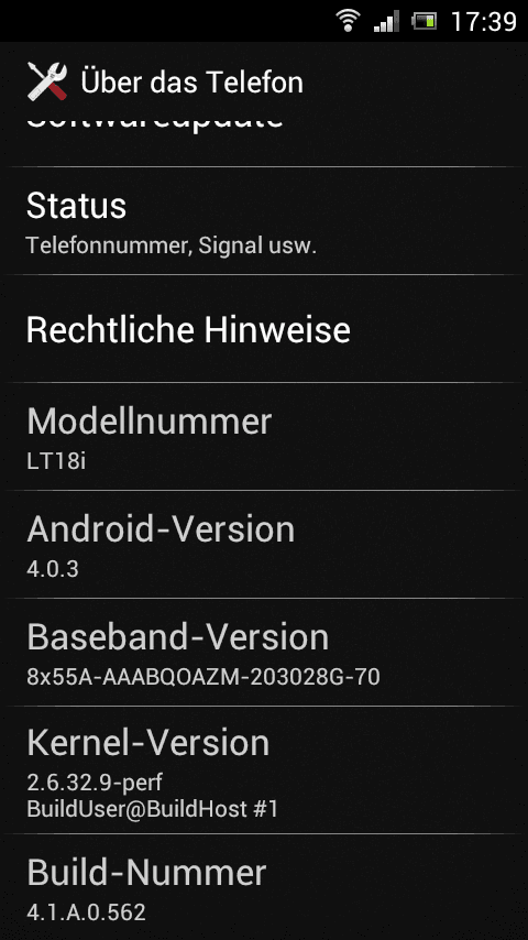

Ist es normal dass WLAN über 20% Strom verbraucht ?
Habe schon zwei mal komplett zurückgesetzt aber WLAN fängt immer bei etwa 3% und steigert sich immer schön hoch. Gestern hatte ich das ding komplett zurückgesetzt und wieder neu eingerichtet ohne die Einstellungen wieder zu übernehmen wie es hier im Forum steht und heute morgen ist WLAN wieder 17% Akkuverbrauch.
Alle meine Samsung Smartphones haben das nicht gehabt, auch beim S4 habe ich aktuell 2% Akkuverbrauch.
Kennt das Problem jemand ?
Welche Rom hast du?
Gesendet von meinem Xperia Arc S mit der Android-Hilfe.de App
So sieht es aus:
Guten Abend ,
Mal ein Reparatur Tool durchlaufen lassen .
Und dann schauen ob es immer noch so ist .
Danke schon mal für die Antworten.
Was für ein tool ist da gemeint ?
Zudem hast du keine aktuelle Firmware drauf

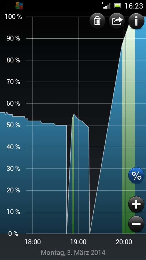

Mein arc s ist erst 1 Jahr in Benutzung. Seit einiger Zeit schaltet es sich wegen zu geringem Akkustand aus. Z.B. von 50-60% sofort auf 1 oder 0%.
Auch ein neuer Akku hat nichts an dem plötzlichen Abfall des Akkustandes verändert.
Manchmal entlädt der Akku auch normal bis 10-15%, bevor ich ihn wieder auflade. Der Akku ist kalibriert.
Hat jemand eine Idee oder ein Lösungsvorschlag? Bei den Antworten bitte bedenken, dass ich ein Laie bin.
Danke
Setze es mal auf Werkseinstellung zurück.
Und was noch sehr Hilfreich wäre wenn du uns noch Mitteilen würdest welche Android Version drauf ist.
MFG Kevin

Im Dez/Anfang Jan. hatte ich das Problem schon mal:sad:. Habe dann im Jan. auf Werkseinstellung zurückgesetzt und einen neu gekauften Originalakku eingesetzt. Nach ca. 2 Wochen mit dem neuen Akku dann das gleiche Problem des abrupten Abfalles der Akkukapazität.
Mfg
Staeuber
Es koennte ein Batterie defekt sein. Schon mit einer anderen Batterie probiert?
Gesendet von meinem GT-I8190 mit der Android-Hilfe.de App
Den Akku habe ich schon ersetzt durch einen Originalakku. Problem trat später dann aber trotzdem wieder auf.

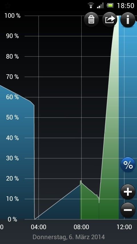

Hallo Fachgemeinde,
in der Nacht wieder Abfall von fast 60% auf 0%.
Nach dem Laden dann lange 100%, obwohl Handy wie üblich genutzt wurde.
Anbei dazu zwei Screenshots.
Für weitere Hilfsvorschläge habe ich ein offenes Ohr.
Danke
Staeuber
