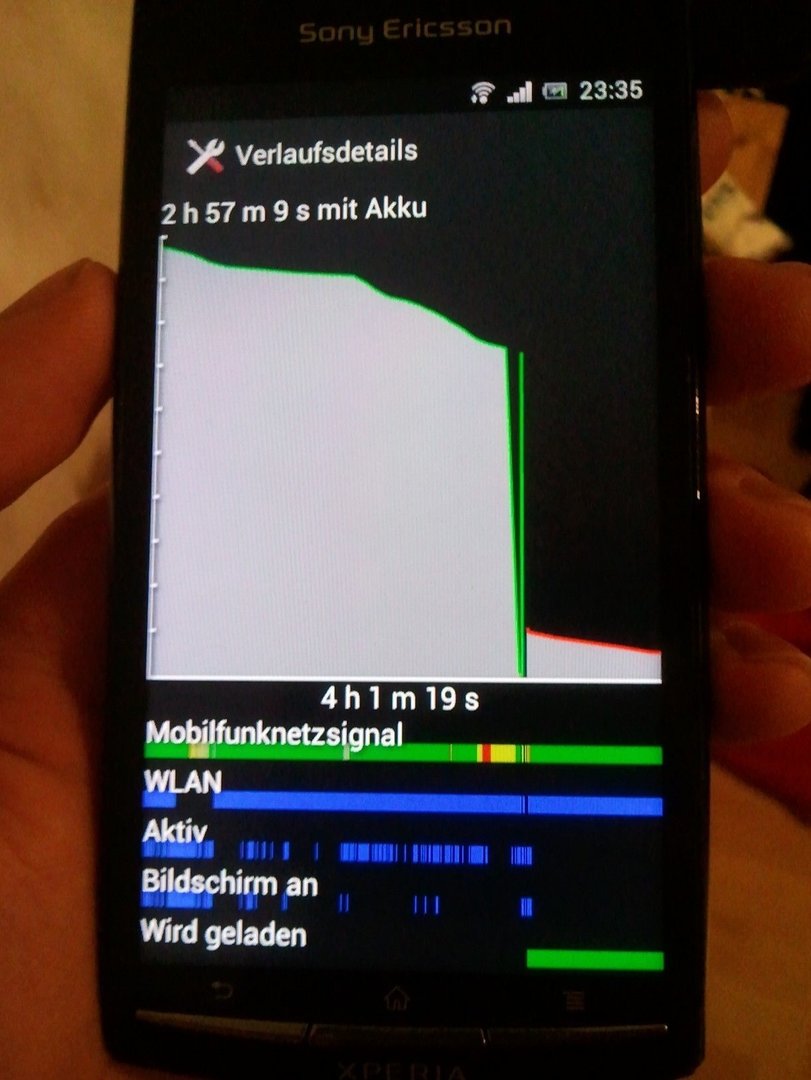

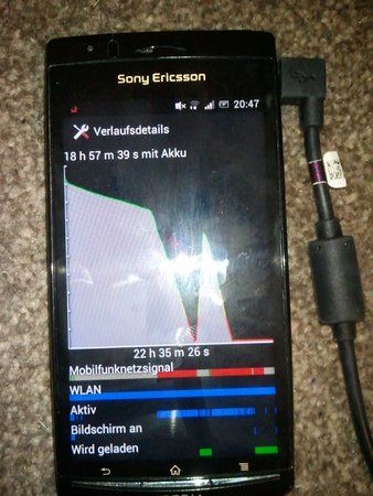

bei dem Smartphone (Arc S) meiner Freundin gibt es ein Akku Problem. Innerhalb von 2-3 Stunden ist das Handy komplett entladen. Dies geschieht aber nicht konstant sondern sprunghaft. Darüber hinaus ist es von Zeit zu Zeit so, dass selbst wenn das Handy an den Strom angeschlossen ist, es sich entlädt. Ein Defekt des Akkus kann ausgeschlossen werden, da dieser bereits ausgewechselt wurde.
Zur Verdeutlichung habe ich zwei Bilder angehängt.
Danke im voraus.

Poste bitte auch die Übersicht welche App wie viel Akku verbraucht
Hey,
das Smartphone befindet sich zur Zeit bei meiner Freundin. Am Mittwoch werde ich das tun. Danke.
Irgendwas verhindert bei Display-Off den Deep Sleep. Wenn keine stromfressende App läuft (ein Navi?) dann ist vermutlich AndroidOS "der" Übeltäter. Diverse Threads dazu im allgemeinen Bereich, da nicht gerätespezifisch.
Aber wenn selbst beim Laden der akkustand sinkt müssen es ja mehrere Sachen nicht in den deep sleep gehen und sehr akku hungrig sein
Sicher deine Daten, und setze dein Handy auf Werkszustand zurück.
falls die App von wetter.com drauf ist, würde ich die nochmal runterwerfen und schauen, ob das Problem gelöst ist.
In Anbetracht der sprunghaften Veränderungen ist aber ein Rücksetzen auf Werkszustand ggf. wirklich eine ernsthafte Option.

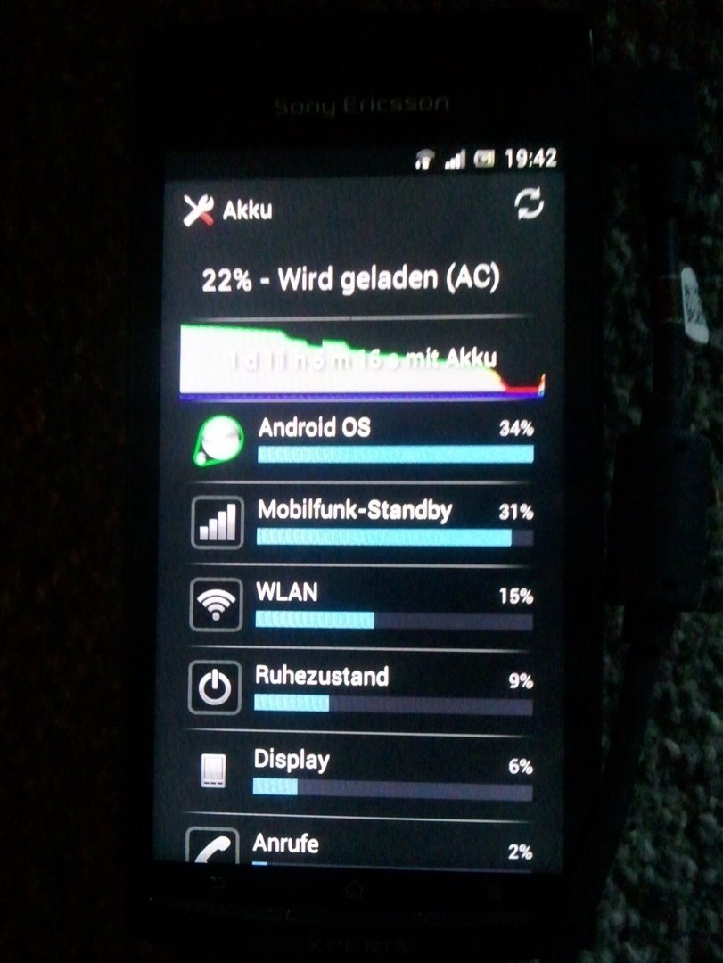

Hey :)
Mitlerweile ist es so, dass das Handy nun fast durchgehend am Ladegerät hängen muss, um nicht auszugehen. Die größten Verbraucher des Smartphones sind Android OS, gefolgt von Mobilfunk-Standby (Siehe Bild).
Die App Wetter.com ist installiert. Diese werde ich demnächst deinstallieren um zu sehen, ob dies Erfolg bringt.
Ansonsten werde ich das Smartphone auf Werkszustand zurücksetzen.
Ich halte euch auf dem laufenden.
Danke für die vielen Tipps/Hinweise.

Ja gut, aber was hält das Gerät davon ab, nachdem man eigentlich den Bildschirm ausgeschaltet hat, es auch zu tun?
Wenn die Angaben stimmen schaut es ja so aus, als ob der Bildschirm nur dunkel geschaltet aber aktiv bleibt. So was habe ich, außer bei einem Bildschirmschoner nicht gesehen.
Oder man hat explizit eine App installiert, die den Bildschirm immer aktiv lässt.
genau. Deshalb hat der Fragesteller ja auch schon gesagt bekommen:
girouno schrieb:
60% Display heißt: Display ist die ganze Zeit an! Ob Du es wahr haben willst oder nicht.
Schau halt nach Apps, die das Display eingeschaltet lassen (oder ständig wieder einschalten). Z.B. NoLED oder andere.
Warum er dem partout nicht nachgehen will, bleibt ein Rätsel.
