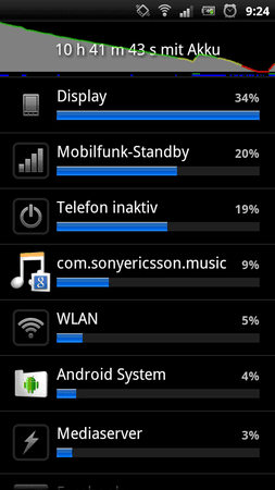

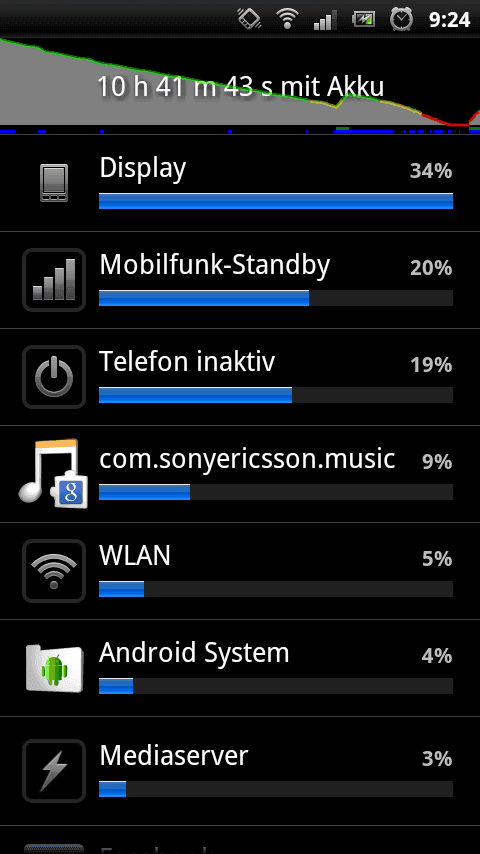

so neuer akku war dann endlich da.
nur irgendwie hält der akku genauso wenig.. :(
hab dann mal alles angeschaut etc, der akku ist komplett neu gewesen und so, aber irgendwie stimmt da etwas gewaltig ned.
warum sind zb. mobilfunk STB und telefon inaktiv bei 20 bzw 19%? :(
n+d5KpVKkl4ODbRarSPbAeDd9n9IA42Bgt2OcwAAAABJRU5ErkJggg==
hier dann noch der screenshot zum bestehenden problem.

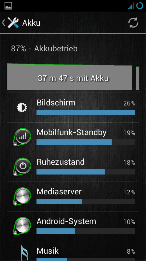

Moin. Nachdem ich mich hier mal bissel belesen habe frage ich mich, ob es bei mir auch an der CPU liegen könnte bzw dem Display. Hab das Arc-S mit der aktuellen unoffi 4/2014 CM11. Akku hält keine 8 Std, eher 6Std. Displayverbrauch liegt bei 60%, bis auf Whatsapp und Facebook, Virenschutz und Livehintergrund nichts zu laufen. So schön und stabil der MOD auch läuft, aber es bringt mir nichts, wenn ich 3 Akkus einstecken muss um über den Tag zu kommen. Jetzt die Frage, liegt es and er CPU dass die auf 1,4Ghz läuft sobald das Display an ist? Wenn ja, gibt es sowas wie'n Cpuleistungsregler? Wenn nichr, wie hoch wäre der Verbrauch mit der Originalsoftware?
wenn das Display 60% frisst, dann ist das Display zulange an. Da braucht man dann nicht nach exotischen Dingen suchen. Evtl. schaltet es sich irgendwann ein (ohne dass Du es merkst).

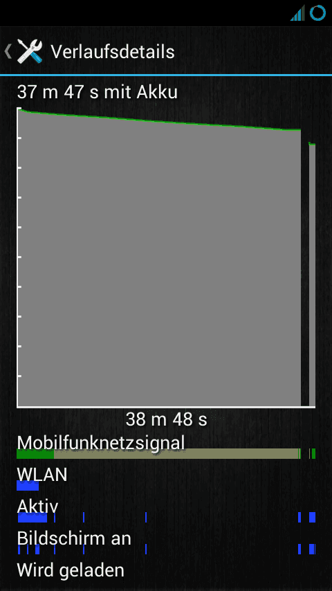

Screenshot von Einstellungen - Akku - und dann nochmal auf die Graphik getippt, so dass man sieht, wann der Screen an war, wann geladen wurde etc. Dann könnte man evtl. mehr sagen.
Hmm. Wenn ich das Handy in der Hand habe und pausenlos über Whatsapp ticker ist es doch logisch, dass das Display an. Was mich stört ist, selbst wenn ich pausenlos ticker kann ich doch kein Akkuverbrauch von 15% in der Stunde haben.
