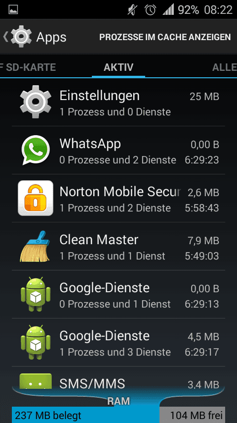

- Screenshot von CPU-Einstellungen (entweder mit dem Tool, dass Du zum Verändern benutzt hast oder bei CM wohl irgendwo unter Einstellungen - Leistung (keine Ahnung wie das genau heißt)
- Screenshot von Einstellungen - Konten (nur falls dort irgendwelche Warnungen sind).

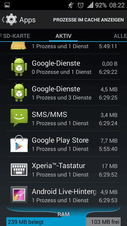

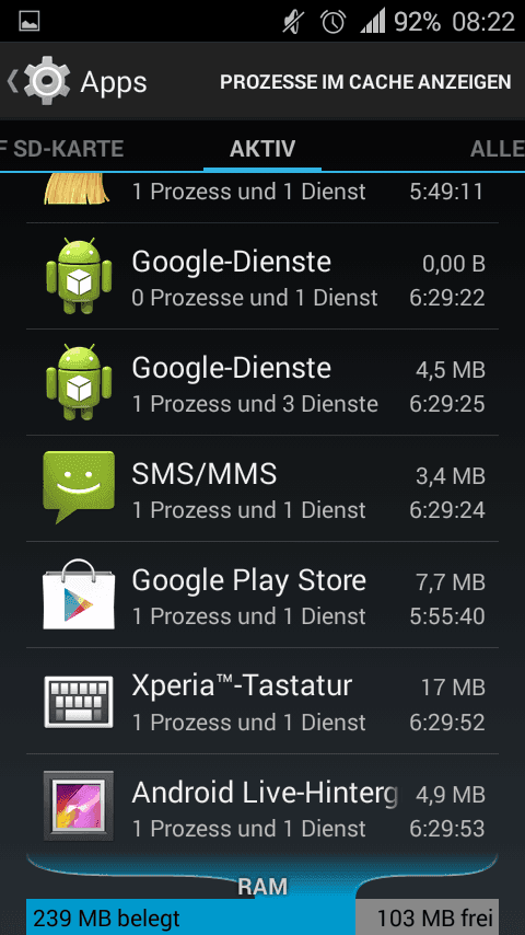

- Außerdem mal in Einstellungen - Apps - Reiter: "Alle" durchschauen, was gerade (auffälliges) läuft und nochmal auf "Cache anzeigen" um zu schauen, was vor kurzem so (auffälliges) gelaufen ist.

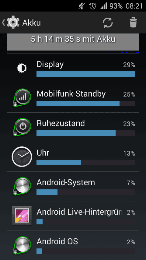

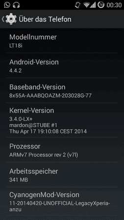

2.) Als ich die CM noch drauf hatte, hab ich es vorm Schlafengehen mit 100% vom Akku genommen, WLAN war aus und ich bin schlafen gegangen. Nächsten Morgen hab ich folgenden Screens gemacht, bevor ich was anderes gemacht habe:
Es fehlt ein Screenshot von den Akku-Detail (Einstellungen - Akku und dann auf die Graphik tippen, da wo jetzt der Text "5h 14m 35s mit Akku" steht. Dann kommt nochmal eine Anzeige). Aber das lässt sich ja jetzt nicht mehr ändern.
Aber trotzdem eine Einschätzung:
- Das Display scheint wirklich zuviel Strom zu verbrauchen; könnte im schlimmsten Fall ein Hardware-Problem sein.
- Mobilfunk-Standby erscheint mir auch zu hoch. Könnte sein, dass Du eine ungünstige Empfangssituation hast (ständige Zellwechsel) oder nachts halt häufig Daten über das Mobilfunknetz geflossen sind.
- Ruhezustand ist mir unklar, ob das ok ist oder nicht. Ich würde mit einem passenden Tool (z.B. CPU Spy) prüfen, ob das Gerät wirklich in den Deep Sleep geht.
- CleanMaster dürfte regelmäßig mehr Akku verbrennen als es sparen kann. Würde ich schnellstens runterwerfen.
- Norton (und sämtliche anderen Viren"scanner") ist überflüssig wie ein Kropf und zieht auch höchstens sinnlos am Akku.

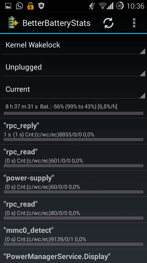

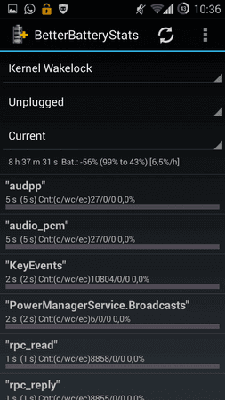

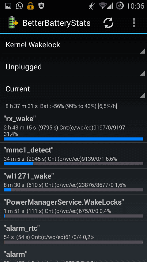

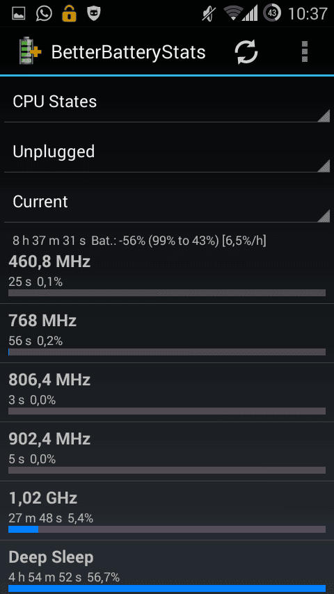

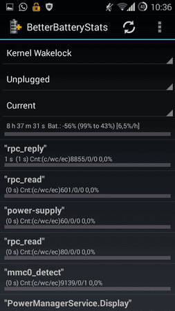

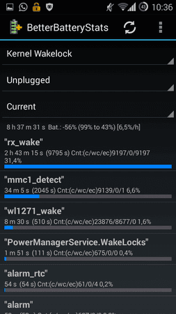

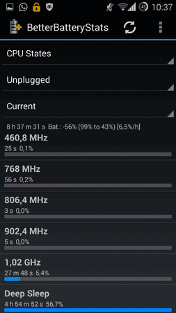

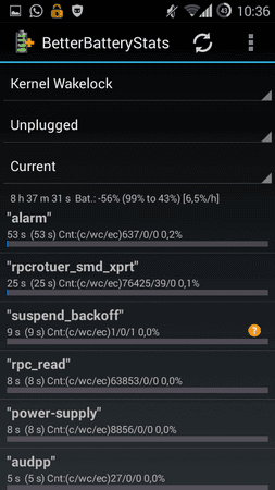

Lade dir mal BetterBatteryStats und mach dann einen Screen von Alarms und Kernel Wakelocks
Reaktionen: Bernulf
Danke für die Antworten. ich flashe morgen oder übermorgen um, da finde ich Zeit. Sammel denn 1Tag bissel was für Statistik und melde mich dann mit Screens. Alarms und Wakelocks reichen oder von was noch?

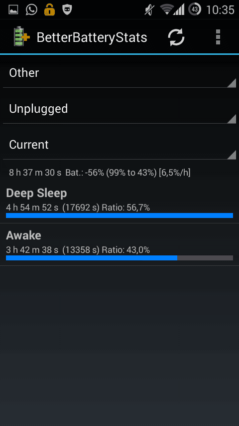

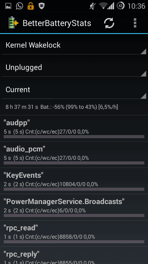

So mein neuer Akku ist drin, noch 12% und BetterBattery ist drauf. Von was braucht ihr die Screens genau?
Erstmal Bilder von den Einstellungen wo man die dot sieht und wie schnell er entlädt
Du meist im Menü unter Akku reingehen?
Ja da meine ich

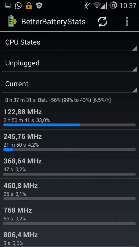

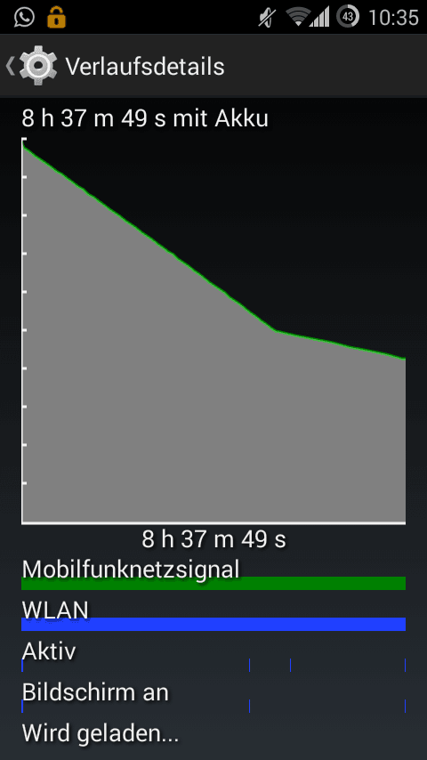

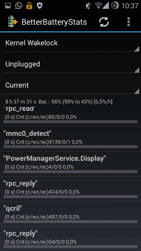

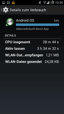

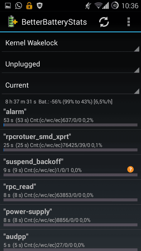

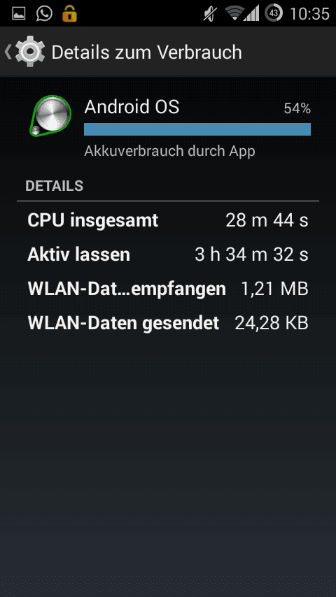

Guten Morgen und erstmal schönen Sonntag gewünscht. Ich hab vorhin nach'm Aufstehen ein paar Screens gemacht. BTW ist mir noch was aufgefallen. Ich hab den Livehintergrund GRAS drin und der dunkelt sich seit dem Neuflashen schon um 17Uhr ab. Vorher war es so um 19 Uhr rum. Ok, hier die Screens...

Livewallpaper?
Und dann wundern wenn der Akku nicht hält?
Weg mit dem Livewallpaper ;)
Und was läuft da alles für ein Zeugs? Schloss-Symbol und ein Shield-Symbol? Zwei von diesen sogenannten aber sinnlosen "Virenscannern"?!?
Zu nächst einmal Danke für die Antwort. Am Livewallpaper liegt es nicht. Ich hatte auf 2.3.5 oder 6 war das eins drin, auf 4.0.4 eins drin und die Akkulaufzeit war bestens. Ebenso mein Nortonprogramm. Das Schild ist eine Datenschutzeinstellung für Whatsapp, das kannst de auch einstellen im Menu der CM11. Im Übrigen hab ich den Fehler mittlerweile wohl gefunden, will mich noch nicht nicht zu früh freuen. Ich hab einfach mal die Rom und den Kernel geflasht, die nciht von Mardon modifiziert wurde. Also den alten Kernel, nicht den ION. Ich weiß nicht, ob es an am Kernel liegt oder an anderen Sachen, aber ich komm jetzt jenseits der 14 Std mit dem Akku, mit eingeschalteter transparenter Statusbar. Hoffe, der Tag heute wird das nochmal bestätigen.
