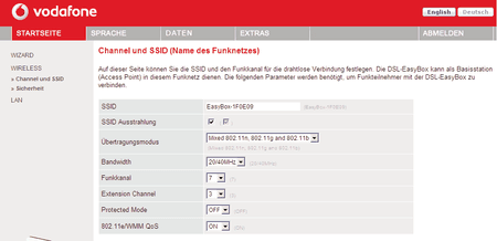

Suche in den Einstellungen Deines Routers diese Optionen und übernehme diese 1:1, dann sollte es gehen
alles klar top danke , morgen geh ich nach der arbeit zu ihr und berichte vor ort :D und werde mal deinen screenshot da benutzen
dsl easy box 802, versuche nun mal diese Einstellungen zu übernehmen von deinem Screenshot
