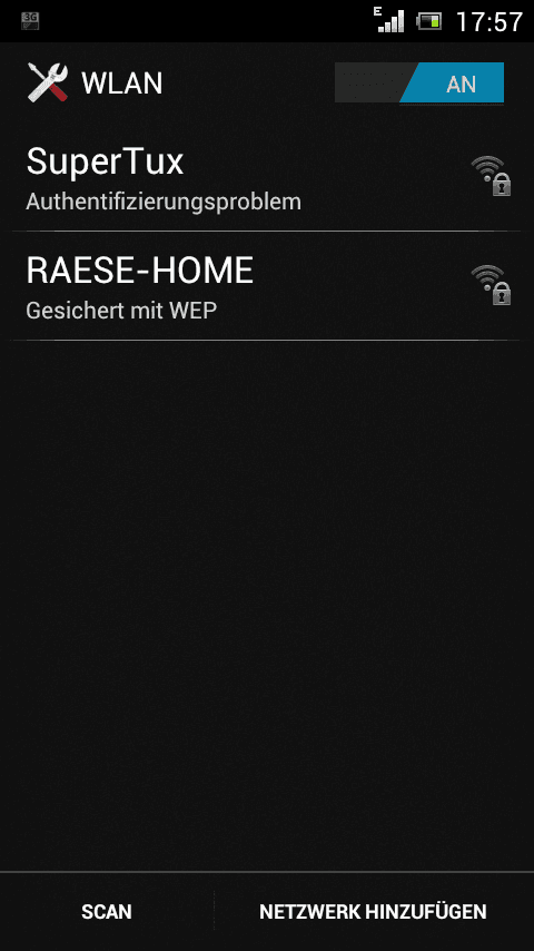

Ich kann Dich nur unterstützen, wenn Du mal das gleiche auf einen Deiner Laptops versucht hast. Hänge doch mal ein Bildschirmfoto rein.

mit den laptops gehts einwandfrei. Könnte es vlt. dran liegen dass der IP-Filter angeschaltet ist? Ich werde ein Bild einstellen, habe grad aber Probleme mit der Usb Verbindung
Hier der Screenshot
Wenn es auf dem Router ein IP Filter gibt, dann könnte es der Grund sein.
IP Filter auf den Router abschalten, DHCP einschalten oder
Auf dem Handy in die erweiterten wlan Einstellungen Deines Netzwerk gehen und dort statisch wählen und eine geeignete Adresse eintragen.

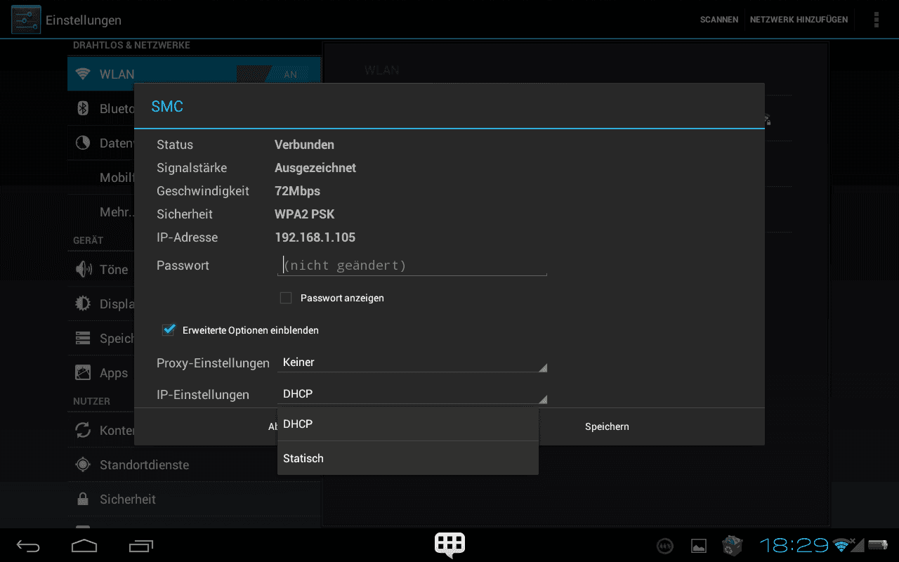

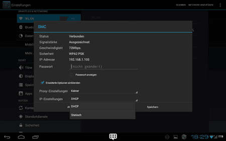

bei IPv4-Adresse 192.168.1.xxx steht, dann versuche auf dem Handy unter den statischen Eintrag die ersten 3 durch Punkt getrennten Zahlen einzutragen und als letzte eine andere als auf Deinen Laptops verwendet wird. Berücksichtige dabei alle zwei!
soll ich zum schluss irgendwas eintragen?
