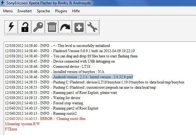

Hallöchen,
trotz mehreren Versuchen kriege ich es einfach nicht gebacken. Sämtliche Einstellungen sind, wie beschrieben. Flashtool gestartet -> ARC S erkannt -> ROOT geklickt -> es geht los mit "Running Part 1 of Root Exploit". Dann röselt er ein Weilchen und endet dann mit einer Fehlermeldung (siehe Anhang).
Zur Info:
ARC S - LT18
Version: 2.3.4. / Kernel 2.6.32.9-perf (4.0.2.A.0.69)
Bootloader unlock allowed: YES
Was mache ich nur falsch? Bin absoluter Newbie auf diesem Gebiet.
Danke schon mal vorab.
genau das war auch bei mir passiert. offener Bootloader und kein rooten möglich. Nach einigem weiterlesen hab ich den BL wieder geschlossen. Danach das Downgrade auf die .42 und siehe da: Handy ließ sich rooten.
Die 69er Version eignet sich einfach nicht zum rooten. Egal wie. Zumindest ging es einfach nicht bei mir. Und bei Dir scheint es das Gleiche zu sein. Tu Dir selbst einen Gefallen, und hau bei Dir die 42er Version drauf.
Gruß Ratte
Die Version 4.0.2.A.0.69 ist nicht "rootbar". Das geht einfach nicht. Ihr musst auf die Version .42 kommen und danach kann der Root-Vorgang fortgesetzt werden. Und schließlich macht man via OTA ein Update auf die Version 4.0.2.A.0.69.
wie die vor poster schon gesagt haben du hast die falsche firmware.
lese mal die Überschrift
downgrade von .69 auf .42
das heisst von der .69 Firmware flashen auf die root bare .42 ohne den Bootloader zu Öffnen.
nehme Genfi´s Anleitung und es wird gehen.
Ha! Das war ja tatsächlich leicht :thumbsup: . Allerdings sollte man die Symbole bei "Flashtools" schon zu deuten wissen :winki: .
Vielen Dank für eure schnelle und kompetente Hilfe :thumbsup: .
