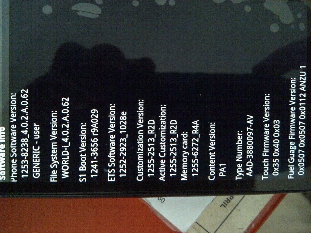

Verstehe ich das richtig:
- mit flashtool-0.6.9.1-windows.exe die kernel.sin aus der LT18i_4.0.2.A.0.42_GenericDE_ftf flashen.
0. Gibts eine Flashtool für noobs Anleitung auf deutsch ?
1. Ist die DE auch für mich als Ösi sinnvoll oder soll ich CE nehmen ... könnt ihr das an obiger Info beurteilen ?
- mit flashtool rooten
- und dann wieder OTA auf .62 updaten
Was ich mich frage:
2. Was passiert, wenn ich anstatt des OTA-Updates die kernel.sin der .62 flashe ?
3. OTA wird ja immer die Letztversion angeboten.. das könnte dann .69 sein. Könnte ich von .69 wieder auf .42 und .62 ohne root zu verlieren ?
4. Muss ich vor dem Flashen nicht noch Treiber installieren z.B. indem ich PC-Comp oder SUS installiere
5. Ich weis ihr seid für SUS, aber ich gehe davon aus, dass ich damit nicht mit Outlook Kontakte syncen kann ODER ?? (geht vermute ich aber mit dem PCC ?!)

MODEL (from GDFS): LT18i
SOFTWARE VERSION: 1253-8238_4.0.2.A.0.62
CUSTOM VERSION: 1255-2513_R2D
FILESYSTEM VERSION: WORLD-i_4.0.2.A.0.62
Was ich mich frage:
ich hab nun SUS und PCC installiert. Die Treiber sollten somit passen...
Bitte um Anwort auf 1-3
Der ursprüngliche Beitrag von 21:36 Uhr wurde um 22:12 Uhr ergänzt:
ich sitz auf Nadeln ;)

Danke, ich weis es ist für euch oft frustrierend - aber ich lese seit 3 Tagen ... und in Summe verwirrt es mehr als es hilft ..
Resümee:
a Kernel only downgrade geht bei GB nicht (bei ICS scheint es ja zu funken - daher meine Frage)
b welches Baseband empfiehlt du für den .62 Kernel. Normalerweise ist es ja BB64. Habe aber gelesen, dass user den auch mit BB70 betreiben.
c Bleibt wenn man BB flashed ROOT erhalten ?
d wenn ich nacher Titanium und CWM zum Backup nutzen möchte. Ist es sinnvoller mit dem flashtool zu rooten oder doom lords batch nutzen. Und wenn doom V3 oder V4 ?

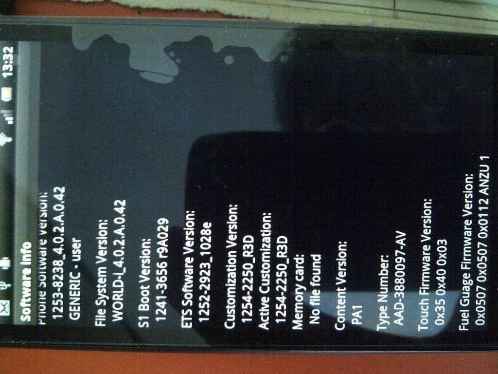

ich habe es mit Scheibchentaktik versucht.... letztendlich habe ich die 42DE bis auf
adsp .. dachte das sind ev. Beigaben (ads)
appslog
simlock
userdata
geflashed und mit Dooms V4 per Batch gerootet ... so schlau die SD zu kopieren war ich mal wieder nicht :(
soweit so gut. Was mir auffällt ist dass bei
- Software Info, Memory Card: "No File found" steht
-Titanium meldet "su hat keine optimalen Zugriffsrechte"
was sagt uns das ???
was sagt SuperSU unter "Einstellungen"/"Logs"/"Apps"?
unter Einstellungen kommen die wählbaren Optionen aber kein Log oder ?
wenn man SU aufruft kommt da:
Titanium erlaubt
Wenn nman da drauf geht: steht sinngemäß
Uhrzeit "angewählt",
Uhrzeit "erlaubt"
- was wegen der SD-Card ?
Ich habe gstern mit dem Phone Explorer auch die Systemdateien und apps gesichert ... könnte das helfen ?
- wisst ihr wofür die Files sind, die ich beim Flashen ausgelassen habe ?
PS: .69 wird OTA angeboten, weshalb verliert man beim flashen der 69 eigentlich root, ev. darf man nicht alle Files drauf spielen ?
