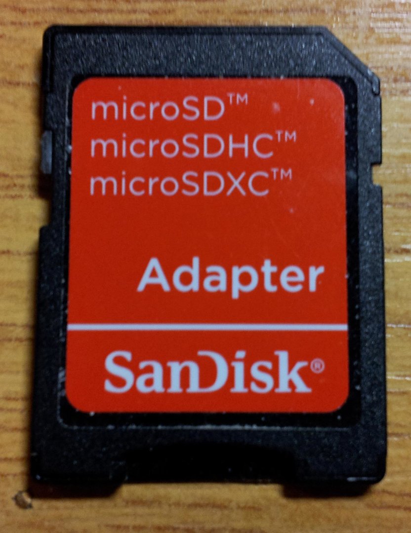

und eigentlich sind bei den meisten Karten immer ein Adapter dabei auf normale SD
und SD Karten Leser sollte man doch genug haben
ich habe von denen auf jeden fall mal genug auch Adapterkarten
solltest du dir mal zulegen auch gut für Sicherungen
ja so was würde aber noch drauf achten das die SDHC und SDXC Karten unterstützt werden dann ist man auch mit den neue Karten gerüstet
den aber 64GB sind das dann SDXC Karten ich habe so eine und da passt nicht mehr alles

hast du jetzt auch wenigstens eine neue Karte mit Adapterkarte gekauft
und so noch eine Adapterkarte zugelegt
