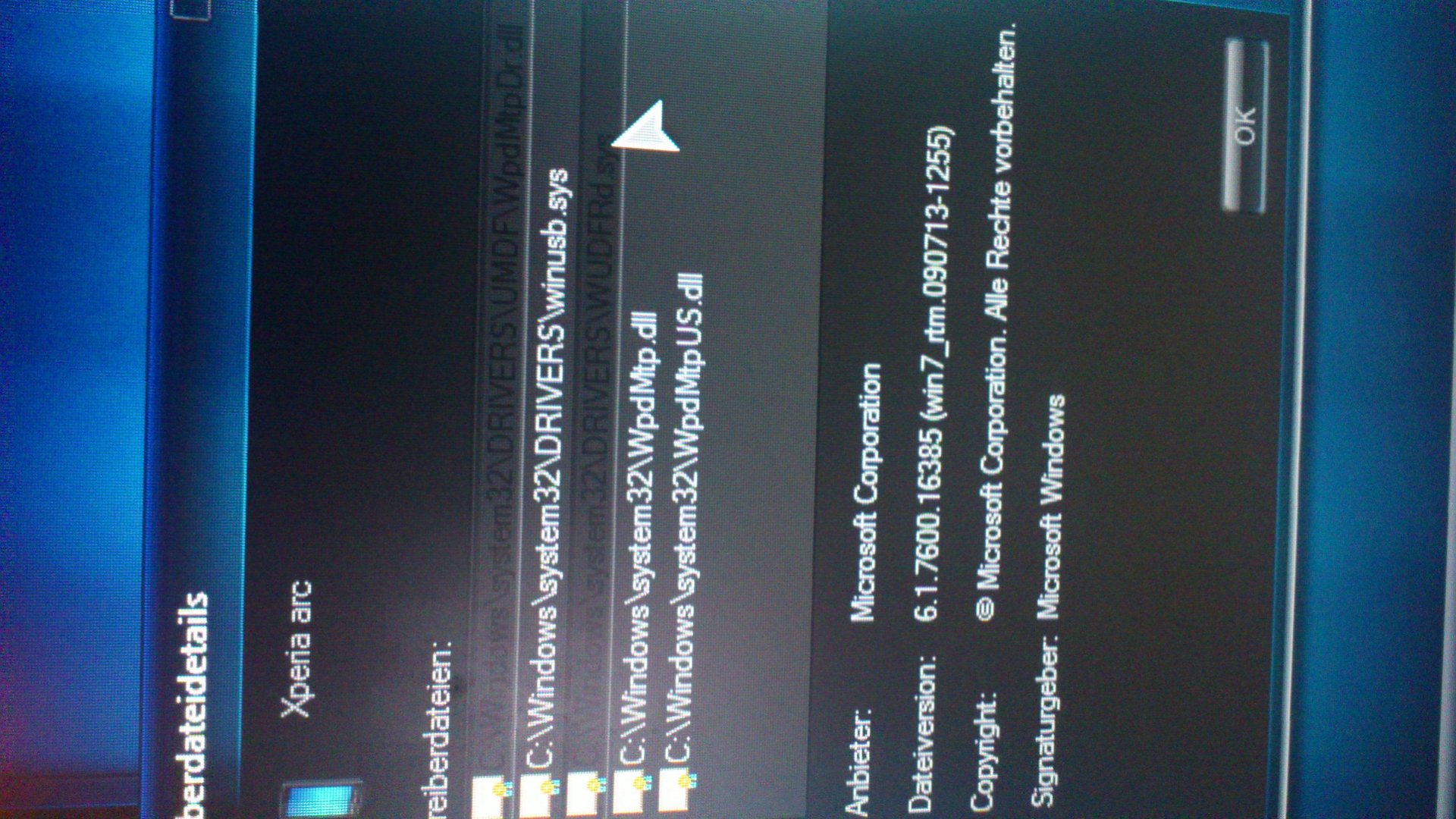

Hab Treiber installiert, bekomm aber immer fehlermeldungen beim baseband raufspielen, also von wegen das ich das handy im fastboot modus anschließen soll..
ist es aber ja eig..
hab nochmal probiert ob ich denn wenigstens einen Kernel flashen kann, was ohne probleme geht, deswegen müsste er das Handy ja eig. erkannt haben..
Um dahinter zu steigen reichen leider meine Kenntnisse nicht aus.. :/
Baseband muss im Flashmode geflasht werden
Mach ich ja, aber da kommt immer
10/054/2013 20:54:38 - INFO - Searching Xperia....
10/054/2013 20:54:38 - ERROR - Please plug you device in flash mode

Ist das Gerät im Hardware Manager zu finden?
ja
Sind das die richtigen Treiber?

Ich bekomm einfach keine andere BB rauf, schon alles mögliche probiert :cursing:
