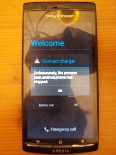

Ich habe alles so gemacht wie beschrieben..... Mehrmals sogar - aber immer und immer wieder bekomme ich die Meldung:
Unfortunately, the process com.android.phone has stopped
Zum Kuckuck - was heißt das eigentlich und was soll ich machen? An was kann es liegen?

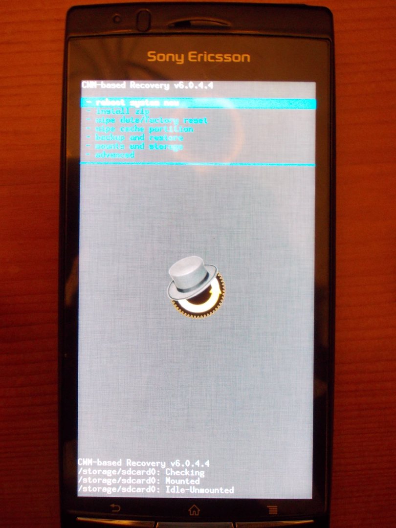

Diese Datei auf den Desktop entpacken und das entpackte auf die SD-Karte. Dann geh ins Recovery und auf Backup and Restore dann auf Restore und stell das Backup her dann Neustart und genießen =)

Ne wenn du dieses Entpackst kommt ein Ordner der Clockworkmod heißt den einfach auf die sd ziehen. Und vorgehen wie oben beschrieben.
Also quasi entpacken und da entpackte komplett wie es ist auf die sd karte =)

und dann funktionierte nichts oder ich bekomme diese blöde Meldung! Unfortunately, the process com.android.phone has stopped

Und wieder die Meldung: Unfortunately, the process com.android.phone has stopped

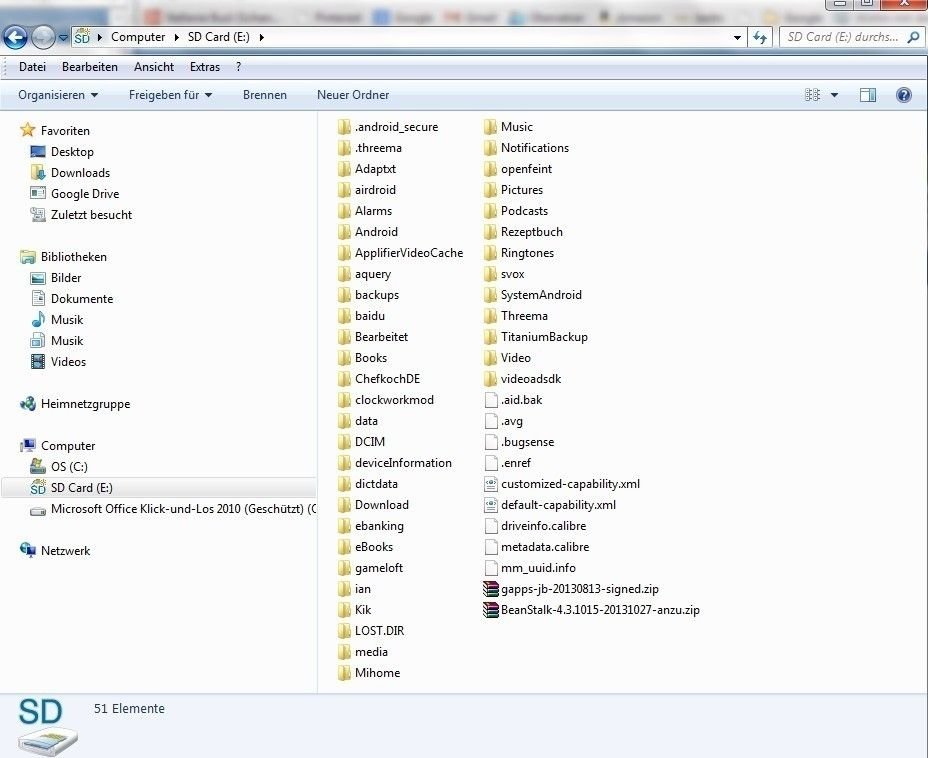

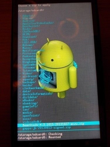

Du hast eine Falsche Datei.. BeanStalk-4.3.1001-20131001-infuse4g.zip die ist überhaupt nicht für dein Handy...
Rom da nimmst du diese hier.
Goo.im Downloads - Downloading BeanStalk-4.3.1015-20131027-anzu.zip
Die Gapps da nimmst du diese hier.
https://www.dropbox.com/s/uo5gwzf19xaw0ht/gapps-jb-20130813-signed.zip?m
Alles andere kannst du löschen da du den Kernel ja schon drauf hast kannst du diese 2 Sachen die ich oben verlinkt hab auf dein SD-Karte ziehn. Dann wie schon gesagt alles Wipen und install zip from sd-card Rom auswählen installieren Gapps auswählen Installieren und Neustarten.

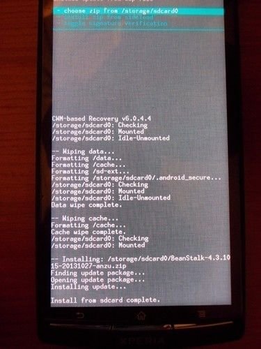

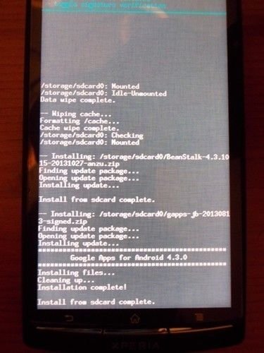

Ich versuchs....

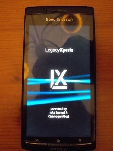

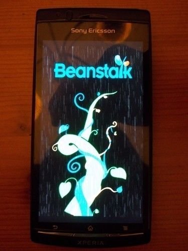

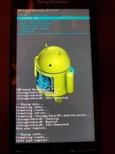

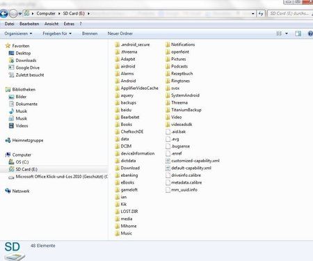

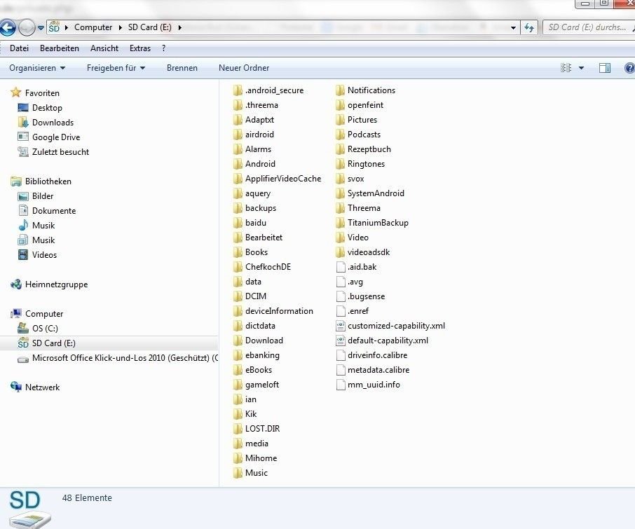

Unten die Bildreihe - nach und nach.....
ICH bin am durchdrehen.... :cursing:[/ATTACH][/ATTACH][/ATTACH][/ATTACH][/ATTACH][/ATTACH][/ATTACH][/ATTACH][/ATTACH]

Wenn du alles resetest dann müsste dein Problem eigentlich gelöst sein, wenn es dennoch auftritt liegt irgendwie ein Fehler noch vor wie du die Rom flashst.
hier meine Vorgehensweise und alles hatte geklappt:
1. lade dir beanstalk 4.3.1015 for Anzu only [Nightly] 30/10/2013 herunter
Dev-Host - BeanStalk-4.3.1015-20131030-anzu.zip - The Ultimate Free File Hosting / File Sharing Service
2. lade dir hier die Gapps von iSchneiderle runter (funktionierte bei mir prima)
https://www.dropbox.com/s/140flbu2k95m77o/Gapps.zip
3. flashe den Kernel (boot.img in der .Zip enthalten siehe 1.)
4. Hier um nochmal sicher zu gehen was du löschen solltest übers Recooverymenü bevor die Rom installierst:
wipe data/ factory reset
wipe cache partition
gehe auf mounts and storage menü:
format system
format data
format cache
gehe auf advanced menü
wipe delvik
5. flashe nun die Rom
6. flashe die Gapps (siehe 2.)
fertig... :D
