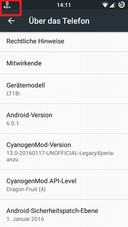

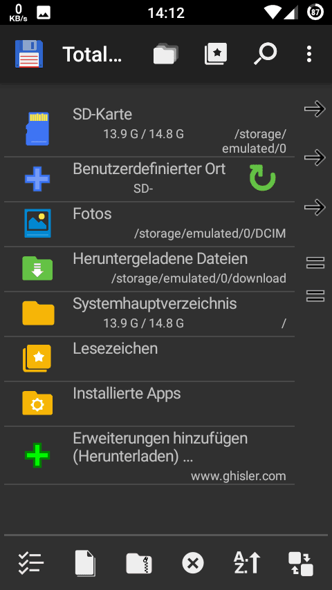

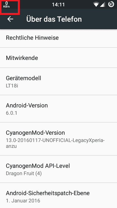

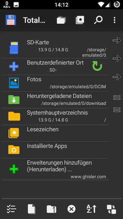

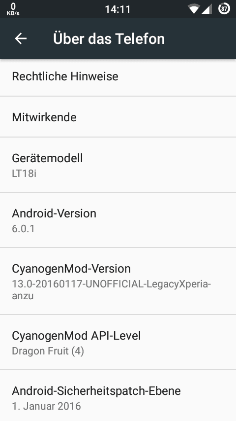

Vielen Dank für deine Arbeit @mardon
Das erste Gerät meiner vielen Androiden, auf dem Android-6.0-Marshmallow läuft.
Die GAPPS funktionieren wunderbar.
Die Installation war für mich etwas tricky. Die SD-Card wollte sich einfach nicht einbinden und beschreiben lassen.
Hab's dann mit ADB-Sideload hinbekommen und es hat alles auf Anhieb funktioniert. Nun werd ich dieses Wochenende mal etwas rumspielen mit der alten Kiste und wenn ich etwas bemerken sollte, werd ich es hier kundtun.

Reaktionen: Turcin, Shirkahn und mardon

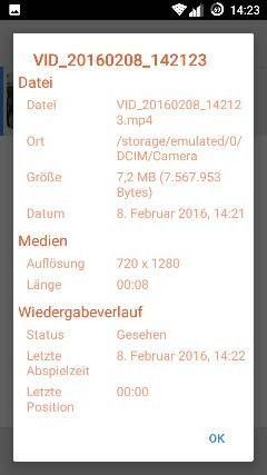

720p camcorder recording fix im ersten Post geadded.
Ebenfalls auch ein revert zum "fake 720p mode" (legacyxperia default) ist mit der anderen zip möglich.
Diese zip's sind auch nach dem ersten boot flashbar und erfordern keine Neuinstallation!
