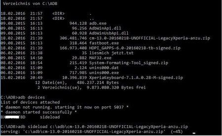

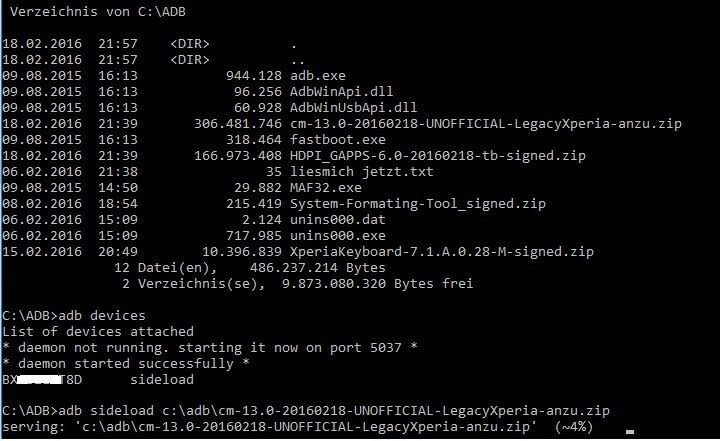

@Sino
Hier nur die Anleitung für ADB
USB Kabel anschließen
Im Recovery "Apply update"
"Apply from ADB" und nichts mehr verändern
Am PC in der Konsole in den Ordner vom ADB wechseln. (Bei mir D:\Flashtool0.9.10.1\x10flasher_lib)
adb devices enter
es sollte jetzt dein Gerät aufgelistet werden.
adb sideload [pfad\Dateiname der zip] enter
dann startet die Installation.
