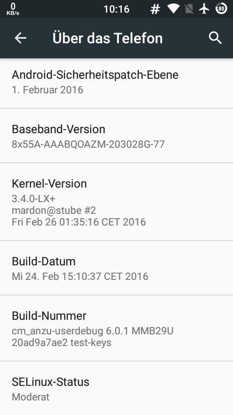

Diesmal wieder neues Image versucht über recover updaten. leider wieder nicht geschafft. Klappt nur mit Erstinstallation über adb sideload.
Wie gehst du denn dabei vor? Bei mir hat es super funktioniert. Erst die Rom.zip und Gapps.zip auf das ArcS gespielt.
Dann den Kernel flashen und die beiden zip... Neustart...fertig...
Funktioniert supi ;)
Dann den Kernel flashen und die beiden zip... Neustart -> Recovery -> Apply update -> Choose from emulated -> cm133... auswählen. Bei install kommt dann Fehlermeldung.
Frage: Werden nach Neustart die Files automatisch installiert?

@FranLe Wenn beim install schon 'ne Fehlermeldung kommt, haut irgendwas nicht hin(sd-card fehlerhaft?) Bei mir läuft der install ganz sauber durch.
