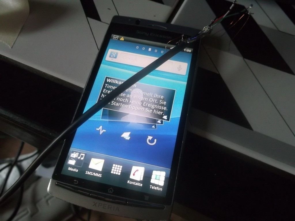

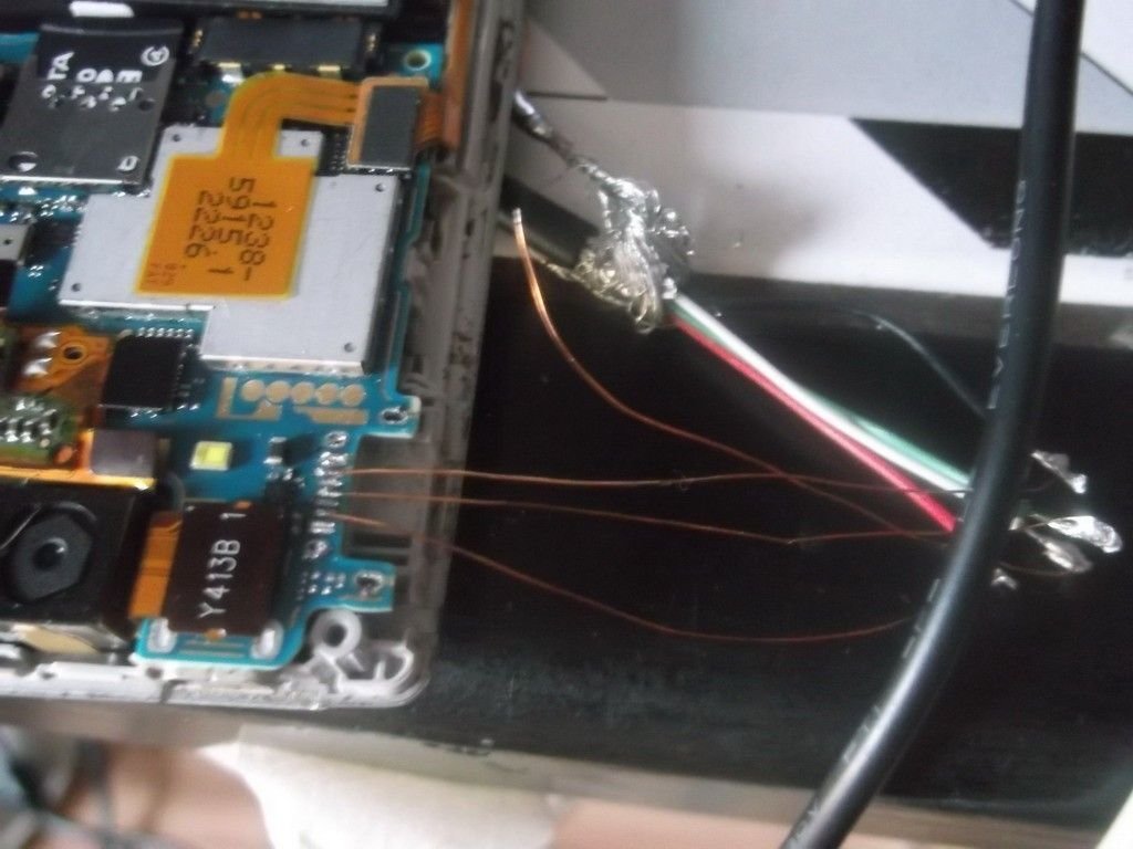

Zum Thema Verbindung über usb. Ich bin Bastler und bevor ich aufgebe versuch ich alles menschenmögliche(im wahrsten Sinne des Wortes), ich bin grad dabei eine Verbindung zwischen Handyplatine und usb Buchse weiter zum USB Anschluß zu löten(bei einem ersten versuch hat es wie gesagt schon geklappt), ich bin zuversichtlich.
Das wird jetzt erstmal dauern. Ich meld mich wenn eine stabile Verbindung hergestellt ist und kann auch ein paar Bilder von der "Konstruktion" schicken. Wird wohl ziemlich verrückt aussehen.

Ja wäre Super wenn du Bilder hochladen würdest :D
Mich würde es Interresieren wie es ausieht.

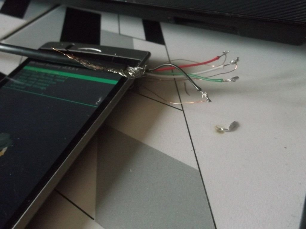

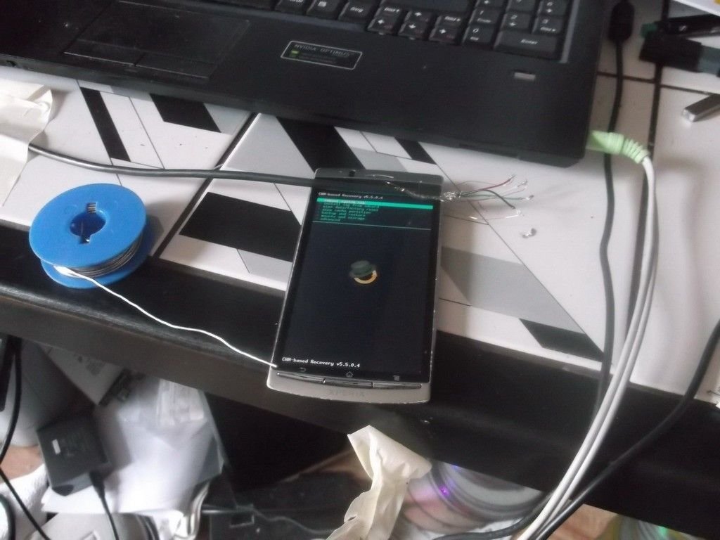

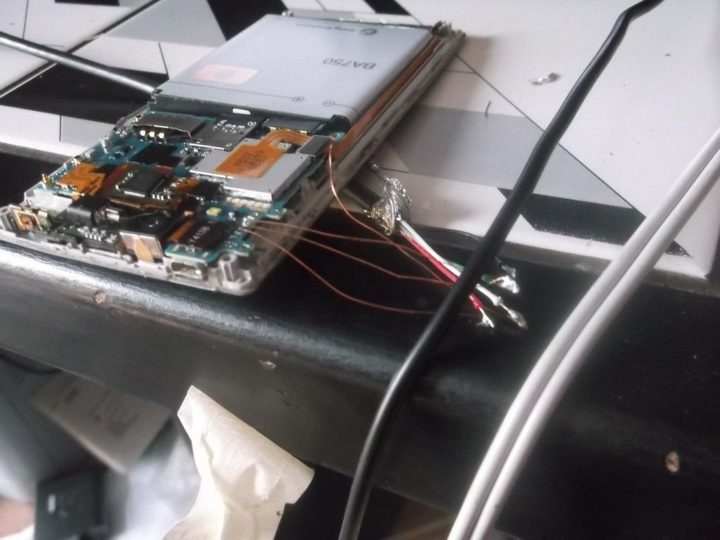

Hier ein paar bilder. wenns funktioniert...
Reaktionen: iSchneiderle
Respekt für deine Arbeit =) sieht sehr verkabelt aus aber solange es Funktioniert.
Musst du dein Phone so jetzt auch Aufladen oder holst du dir eine neue USB Buchse für paar Euro ?
Danke. War nicht grade einfach.
Auf jeden Fall hats ganz schön an den Nerven gezerrt, andererseits ist das Ergebnis dann umso schöner:)
Vorerst werd ich extern an nem normalen Netzgerät laden müssen(hab ne kleine Haltevorrichtung gebaut).
Hab aber auch noch ein Sony Xperia ST21 aus dem der Akku von Kontakten und Spannung her auch passt. Nur ist er etwas kleiner(aber das geht trotzdem).
Und dann werd ich mir, wie du sagst, eine USB Buchse holen. Hab gesehen das so für 6-7 Euro die spezielle für xperia arc s gibt.
Wie schon gesagt bastelwütig, hehe. Ist ja nicht nur das Handy sondern auch die Herausforderung und das Ergebnis.
Auf jeden Fall danke für deine Hilfe und vielleicht kann ich irgend jemandem auch mal nen tip geben.
viele Grüße
Thomas
