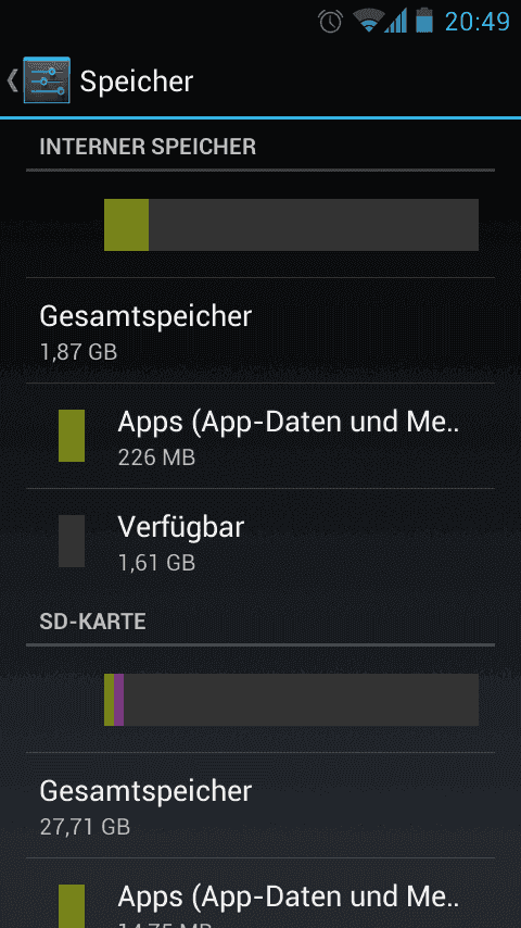

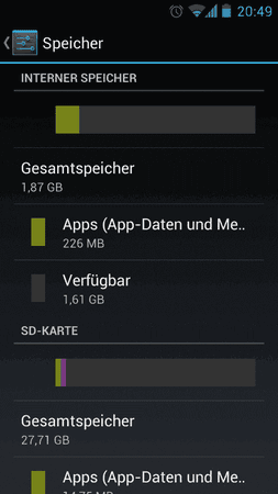

Ich möchte die Performance verbessern. Sehr häufig öffnen sich Anwendungen etc sehr verzögert oder es lädt sehr gemütlich.....Wollte ja erst auch das unlocken um jeden Preis verhindern und hab meine SD-Karte partitioniert (LinktoSD) und hab jetzt 296mb freien internen Speicher und wie oben auch erwähnt mit Roehsoft RamExpander n Swapfile erstellt...aber half alles nix....ja und zugegeben, ich bin auch ein kleines Spielkind und möchte möglichst viel heraus holen:rolleyes2:
Hab bei mir einen Mod drauf und somit mehr Speicher
Oha über ein Gigabyte interner Speicher krass :-o wie hast du das hinbekommen bzw. Was für ein mod hast Du durchgezogen, ich will auch :-D
