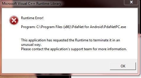

moin also ich versuche das grade.. habe nun alles so gemacht wie es oeben steht flash ging gut, ( obwohl ich hatte die 4xxx ja schon drauf ) so nun bin ich bei der root geschichte.. ( bootloader ist offen.. ) wenn ich den befehl nun aber eingebe kommt nur Waiting for device naja watre schon 5 min aber nichts passiert was mache ich denn nun falsch??
Treiber überprüfen! schau mal im Geräte Manager ob dort ein gelbes Ausrufezeichen bei S1boot Download steht.
