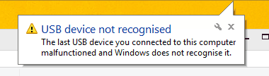

Hallo Leute,
ich habe ein Problem mit einem Sony Xperia Arc: Sobald ich das Gerät im Flashmode (nach Flashtool-Anleitung) verbinden will, erkennt Windows 8 dieses nicht mehr. Oben in der Taskbar erscheint die Meldung "USB Device not recognized". Schließe ich das Handy allerdings normal an, wenn es eingeschalten ist, erkennt es mein PC ohne Probleme.

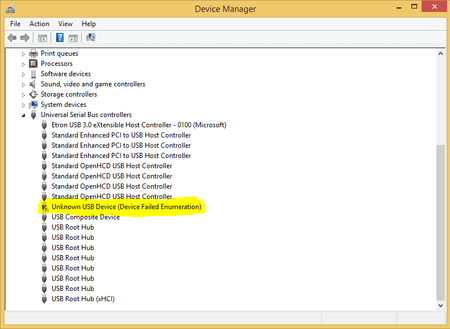

Hat mir leider nichts gebracht :/
Zwar konnte ich die Treiber nun installieren, jedoch kommt immer noch die Fehlermeldung, dass das Gerät nicht erkannt werden konnte.

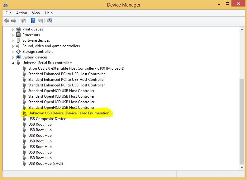

Im Hardware Manager kommt dazu diese Meldung (s. Anhang)
