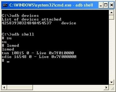

Du benötigst das Android-SDK auf deinem PC (oder eine shell auf dem Handy???). Mit dem adb-Befehl aus dem SDK habe ich es zumindest hinbekommen.Im Handy "Einstellungen->Anwendungen->Entwicklung->USB-Debugging" aktivieren.
Dein Handy per USB mit dem PC verbinden. Dann sollte in der Handy-Statusleiste dieser kleine Android-Kerl angezeigt werden und in Windows unter "Hardware sicher entfernen" ein Eintrag "Sony-Ericsson ADB Interface Device" stehen.
Unter Windows die Eingabeaufforderung (aka Dos-Box, Konsolenfenster...) öffnen. Ich teste dann erst mit der Eingabe "adb devices" ob mein Handy gefunden wird. Mit dem Befehl "lsmod" die bis dato registrierten Module anzeigen. Hier sollte jetzt noch nichts von "tun" zu sehen sein.
Danach einfach die Befehle aus dem Link eintippen (ich habe erstmal nur tun.ko eingebunden):
Datei auf SD-Karte kopieren
adb push tun.ko /sdcard/
Shell öffnen und superuser anmelden
adb shell
su
Schreibberechtigung aktivieren, den remount-Befehl verstehe ich auch nicht
:confused2:
mount -o rw,remount -t yaffs2 /dev/block/mtdblock0 /system
Datei ins richtige Verzeichnis kopieren
cp /sdcard/tun.ko /system/lib/modules/
In dieses Verzeichnis wechseln
cd /system/lib/modules/
Berechtigungen anpassen
chmod 644 tun.ko
Modul einbinden
insmod tun.ko
Danach nochmal "lsmod" eingeben, dann sollte das Tun-Modul erscheinen. Ergebnis der Befehle "adb devices" und "lsmod" siehe Anhang.
Anschließend hat bei mir die VPN-Verbindung zwischen Fritz!Box und Mini mit VPNC funktioniert. Ich denke mal, dass das beim Mini Pro auch so klappt (?).
Have Fun!
Grüße, koller.

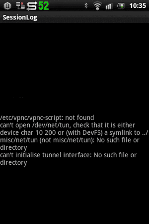

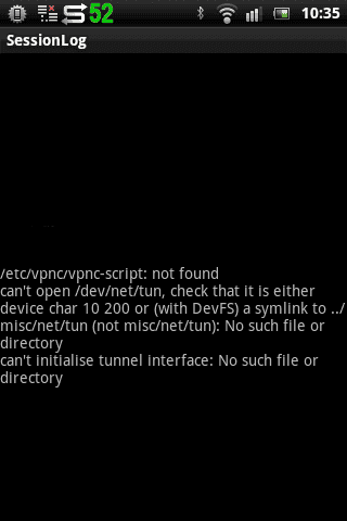

Hallo, habe die tun.ko nach Anweisung kopiert und registriert. Es gab keine Fehlermeldung. Trotzdem wird keine Verbindung aufgebaut. Die Fehlermeldung aus der Log-Datei habe ich im Anhang mal hochgeladen.
Hat jemand vielleicht einen Tipp? Danke

Danke für den Tipp. Habe es inzwischen mit dem tool aus diesem Thread hinbekommen. Hat auf Anhieb funktioniert. Mit diesem Tool kann man sogar mehrere VPN verwalten.
