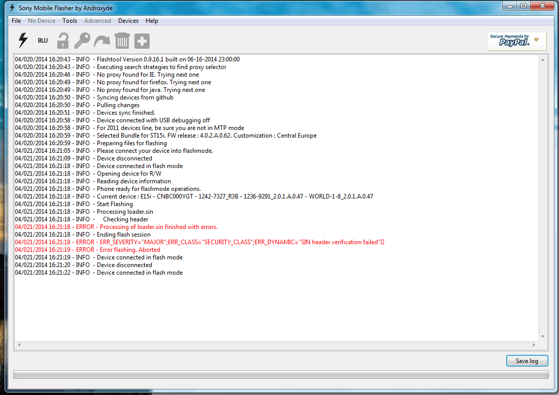

Bringt es dir evt. was wenn ich den Vorgang mit Flashtool beginne, und dir dann die Daten Poste ?
nimm meinen flashtool guide und geh den durch, flashtool hat für alle handys seine eigenen treiber, wenns das nich is, weiß ichs auch nicht :)
Kannst ja den log hier posten, vielleicht ergibt sich ja was
Hey, ja habe ich ja schon gemacht.
hier der log
ja das hat ich auch schon, einfach nochmal 1-2 mal probieren, vielleicht auch mal mit ner anderen .ftf
flashtool zickt manchmal auch wegen kleinigkeiten schon rum
und es zeit ST15i, also XPeria Mini, wird also richtig erkannt
Hab es mittlerweile schon bestimmt 10 mal versucht.
Eine andere ftf ??
Welle meinst ??
Von nem anderen handy ?
ne andre android version, oder mal von ner anderen quelle beziehen. Vielleicht ist auch beim downloaden was schief gegangen
