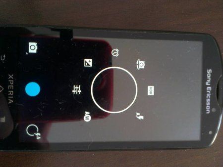

Du öffnest die Kamera und klickst unten links auf den Kreis, dann erscheint die Auswahl mit der Frontkamera.

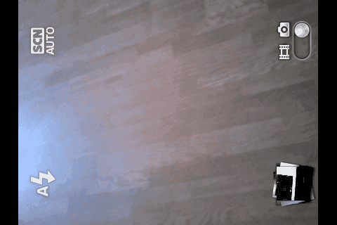

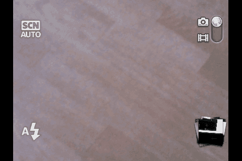

ich hab mal screenshots gemacht... da ist weder ein kreis noch ein kamerasymbol mit pfeilen =(
//edit:
oh, habs selbst rausgefunden... einfach mal auf das SCN-AUTO-symbol gedrückt -.-
aber so wie bei euch sieht es trozdem nicht aus, wie habt ihr das denn eingestellt?
//edit:
das liegt an der firmware version... die haben noch 2.3.4 drauf während wir schon die 4.0.4 version haben... bitte um korrektur, sollte ich irren ^^

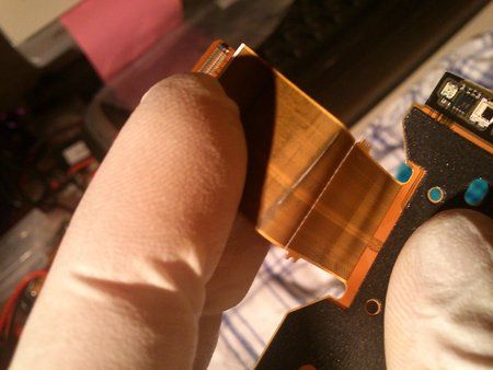

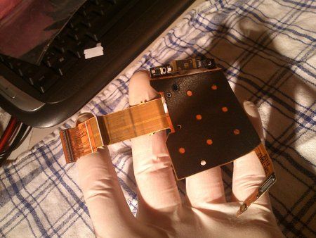

das Thema war ja schon ne Weile nicht mehr aktuell, aber ich hatte ebenfalls dieses Problem und die Lösung dazu gefunden! :scared:
Es handelt sich beim genannten Defekt DEFINITIV um einen Hardwaredefekt. Bei mir ist zuerst die Frontcam ausgestiegen, danach die LED, dann der Annäherungssensor und schlussendlich das Display. Ist aber relativ einfach zu lösen!
Bei einem gewissen Online Videoportal gibt's ein Video wie das SK17i zerlegt wird. Ist zwar glaub portugiesisch aber den Ton braucht man eh nicht.
Dann muss die Frontplatine getauscht werden, nennt sich "Flex Kabel Flex Band" in der Bucht, kostet keine 20€
Grund ist das Brechen des Flachleiterbandes durch den Slider, quasi ein Verschleißteil, das beim betätigen des Sliders immer wieder gebogen wurd - bis es schließlich bricht...
anschließend sind alle Funtionen wieder vorhanden! :thumbsup:
Hoffe geholfen zu haben
Greetz
Domsen
