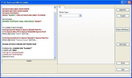

CMD Shell als Administrator öffnen
S1tool.exe starten
Button "PatchSEMC Boot" klicken
Testpunkt verbinden
Button "Testpoint is Ready" klicken
USB am PC reinstecken
[Processing #1 ...]
(ca. 5 Sekunden)
Testpunkt trennen
Button "Ready" klicken
[Processing #2 ...]
(ca. 10 Sekunden)
Fertig.
Das Log sah bei mir so aus:
Code:
04.10.2011 18:55:30 Welcome to S1 tool.
04.10.2011 18:55:30 That is small and crippled subset of SETOOL2 service tool.
04.10.2011 18:56:26
04.10.2011 18:56:26 DETACH USB CABLE FROM PHONE
04.10.2011 18:56:26 REMOVE BATTERY FROM PHONE
04.10.2011 18:56:26 ATTACH TESTPOINT
04.10.2011 18:56:26 PRESS "READY", THEN ATTACH USB CABLE TO PHONE
04.10.2011 18:56:26
04.10.2011 18:59:55 PROCESSING ...
04.10.2011 18:59:56 REMOVE TESTPOINT NOW, THEN PRESS "READY"
04.10.2011 18:59:56
04.10.2011 19:00:06
04.10.2011 19:00:06 TO CONNECT NEXT PHONES
04.10.2011 19:00:06 X10 Xperia,E10 Mini,E15 Xperia X8,U20 Mini Pro
04.10.2011 19:00:06 LT15 Xperia ARC,MT15 Xperia NEO,R800 Xperia PLAY
04.10.2011 19:00:06 PRESS AND HOLD "BACK" BUTTON...
04.10.2011 19:00:06
04.10.2011 19:00:06 ST18 Xperia RAY,ST15 Xperia Mini,SK17 Xperia Mini Pro
04.10.2011 19:00:06 PRESS AND HOLD "Volume Down" BUTTON...
04.10.2011 19:00:06
04.10.2011 19:00:06 PLEASE ATTACH TURNED OFF PHONE NOW
04.10.2011 19:00:06
04.10.2011 19:00:07
04.10.2011 19:00:07 RUNNING S1_LOADER VER "R4A062"
04.10.2011 19:00:07 LOADER AID: 0001
04.10.2011 19:00:09 FLASH ID: "00EC/00B3"
04.10.2011 19:00:09 LOADER VERSION: "r4A069"
04.10.2011 19:00:09
04.10.2011 19:00:09
04.10.2011 19:00:09 SEMC SIMLOCK CERTIFICATE, PROCEEDING
04.10.2011 19:00:09 FINISHED
04.10.2011 19:00:09 Elapsed:223 secs.

Hi und danke für das super Tutorial. Bei mir hängt sich das s1tool nach dem 'remove testpoint'- schritt einfach auf und macht gar nix mehr. Handy ist zum Glück noch intakt. Idee woran das liegen könnte (evtl. windows 7?)
hast du nach dem abziehen des TP auch auf "ready" (mitte) geklickt?
bei mir hat es mit der beschriebenen vorgehensweise direkt beim ersten versuch geklappt, ebenfalls unter windows7 - mehr telefone hab ich (noch) nicht geflasht. wenn es an o.g. sache nicht liegt kann ich nur raten:
- dos box nicht als administrator ausgeführt
- nach installieren der S1tool treiber (ZEUSdevice) kein neustart
- usbkabel zu lang oder "schwacher" USB port (wie bei 2,5" die nur mit y-kabel funktionierren)
- virenscanner
- wackelkontakt in der verkabelung (mein testpoint war richtig gut eingeklemmt)
- timingfehler (so tools wie S1tool sind ja nicht jahrelang getestet)
Reaktionen: con-f-use
Okay, danke.
Habe ready gedrückt. Danach ist der grüne Balken eingefrohren, kein Bedienelement (inkl. schließen) war mehr clickbar und ich musste den Prozess killen. Habe es als Admin gestartet, aber nicht aus einer Dos-Box heraus (glaube nicht, dass die Dos-Box was ändert, aber es ist einen Versuch wert). Neustart ist erfolgt. Kabel ist sogar an Masse angelötet. Virenscanner mag eine Fehlerquelle sein, werde ich mal testen. Werde dann auch gleich mal alle anderen Verbraucher abstecken.
Bei dir war die SD-Karte eingelegt? Mein Handy ist ein SK17i (mini pro) mit Orange Branding. Angeblich soll es aber auch auf die Tour mit Orange Branding funzen. Vlt. weißt du ja da noch was? Und nur um noch mehr mögliche Fehler auszuschließen: Welche .inf-Datei hast du bei der Treiberinstallation ausgewählt?
Ich werd mich nochmal hier melden, wenn ich den nächsten Versuch gewagt habe. Nochmal besten Dank!
Okay, ich bleibe weiterhin stecken. Und zwar genau hier:
Nach 10 min tut sich nämlich noch immer gar nichts - bei dir waren's 10 sec. Muss ich an dieser Stelle den Akku wieder reinlegen und das Zeug mit dem [volume down] button machen, das da steht oder einfach nur warten? Wenn du *#*#7378423#*#* (service) anrufst und bei "Service Info"-> "Configuration" unten schaust - steht da "Bootloader unlock allowed: Yes"?
nein. siehe anleitung.
nein. siehe anleitung. (das braucht man nur wenn man MEHRERE telefone in serie flashen will)
das ändert sich nicht. siehe FAQ am in post #1
hast du das S1tool ganz sicher als admnistrator gestartet?
ansonsten könnte es ein java grafik fehler sein .....
Administrator -> 100%ig ja.
da steht ja auch "please attach turned off phone now"
mach an der stelle folgendes: zieh mal das USB ab und stecks wieder dran (ohne TP, nur usb)
funzt das auch beim mini pro?:confused2:
