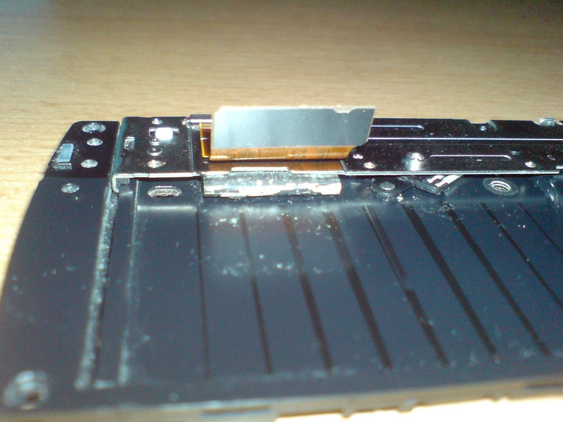

Der metallene Halter vom Flachband aus "Step 7" lässt sich leicht raushebeln (IMG_20130107_161328.jpg bei mir)
Anschließend kann man das geklebte Teil mit dem Fön erhitzen und dann komplett abziehen. Hierbei nicht die Nasen (ich glaube da waren welche!?) der Halterungen von Kamera (oben) und Taster (unten) abbrechen.
Die Kleberreste lassen sich jetzt gut mit Alkohol/Spiritus und einem TUch von der Metalloberfläche entfernen.
Zum Einkleben kann ich nicht viel helfen... ES GIBT NUR EINEN VERSUCH!
Ich hab erst ein paar mal angelegt und geguckt. Das Band hatte ich erst nach dem Einkleben durchgezogen.
Hatte mit der großen Fläche angefangen und dann am die kleinen Teile eingeklebt. Hier hatte ich nicht so sauber gearbeitet (IMG_20130110_130500.jpg) und dann kleine Probleme mit dem Taster und der Kamera, die nur unter leichter Spannung an ihre Position wollten :ohmy:
Ich Idiot hatte mir vorher noch überlegt, die Schutzabdeckung der neuen Frontkamera oben erst nach dem Einkleben abzumachen - Ergebnis: sie ist noch heute da...
Zusammenbau dann einfach umgekehrt :tongue:
Kabel wie beim Auseinanderbau wieder zurückführen und entsprechen die Klebestelle (weißer Streifen in IMG_20130110_124717) am Flachband verkleben.
Der zweite Klebestreifen an der Steckerseite GEHÖRT NICHT auf den Schiebemechanismus (so nicht: IMG_20130110_133007.jpg) sondern auf den Tastaturteil (so: IMG_20130110_133104.jpg)
Weiter gab es dann nichts zu beachten - iFixit umgekehrt.
