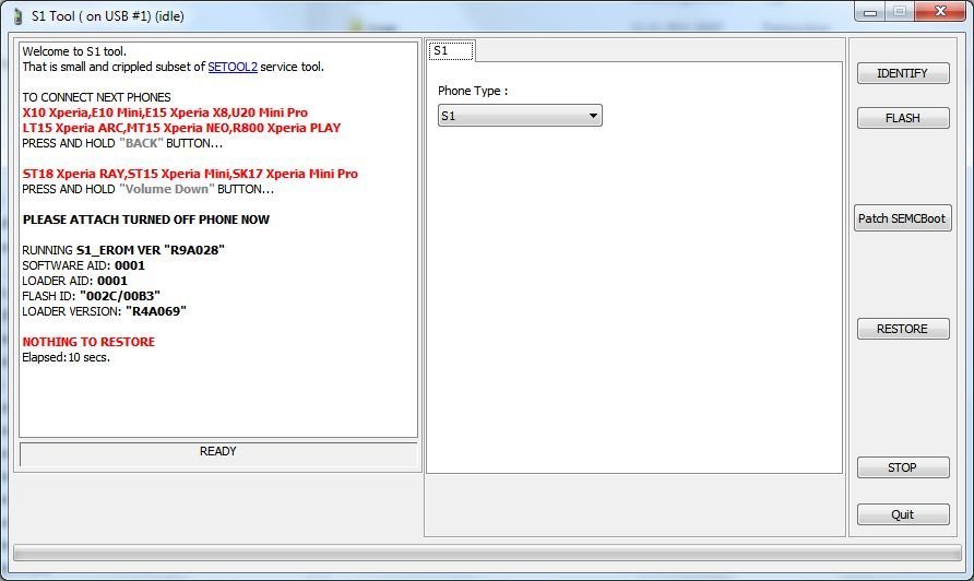

Ich würde gerne mein SK17i über Companion auf 4.0.2.A.0.58 updaten.
Leider lässt sich der Bootloader nicht mehr relocken!
  • vor einigen Wochen Bootloader unlocked über die Sonyseite
  • anschließend update von .335 auf .368
  • und gerooted
  • heute wieder Original-Kernel geflasht
  • Relock-Versuch mit S1Tool: "Nothing to restore"
  • Das Servie Menü (*#*#7378423#*#*) sagt aber "Bootloader unlocked: Yes"
Was mache ich noch falsch?
zu wenig lesen.
die FW 4.0.2.A.0.42 ist noch im roll-out, ich weis nicht ob die schon für deutschland offiziell verfügbar ist, von daher ist der wunsch nach 4.0.2.A.0.58 etwas utopisch.
besagt nur, OB es dir überuapt erlaubt ist, den BL zu entsperren, nicht das der BL gesperret/entsperrt ist. der richtige wortlaut ist auch "Bootloader unlock allowed: Yes" deshalb ändert sich der status auch nicht.

...und zurück zur Frage: Warum kann ich meinen bootloader nicht mehr relocken?
Danke und Grüße,
wayne

soweit ich weiss kann man den bootloader bei den 2011er xperia nicht wieder locken. Es sollte dir aber moeglich sein mit dem wotan eine aktuelle firmware einzuspielen. Hierbei wird dann aber das gesamte handy neu geschrieben und es gehen alle Einstellungen verloren.
Vermutlich kannst du statt wotan auch den sony updater verwenden.
...aber das haben doch schon einige gemacht beim ST15i/SK17i :p
Grüße,
wayne
nachdem ich mein mini pro wieder relocked habe, hatt das updaten mit SESU ohne probleme funtioniert.
zum relocken bin ich nach dieser beschreibung vorgegangen.
vlt. hättest du nich den original kernel flashen dürfen. mach noch mal die .368 drauf und versuche dan mochmal zu relocken. (USB-Debugging muss zum relocken unbedingt an sein!!!)
der genaue wortlaut ob der bootloader locked oder unlocked ist lautet so:
Bootloader unlocked: Yes <- UNLOCKED
Bootloader unlock allowed: Yes <- LOCKED
(allerdings hatte ich nach dem update leider kein root mehr :/
jetzt werde ich mal versuchen das handy nach der anderen methode erneut zu rooten.)
