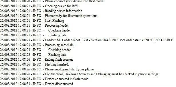

Flash erfolgreich, also im Flashtool auch den Flashbalken gesehen (siehe auch Anlage), danach wollte ich ganz normal starten um im Tutorial weiterzumachen (auch Akku raus für ca. 10 Sekunden), und das war´s dann - es bleibt dunkel - nach einigen Sekunden geht jedoch das Licht der "zurück-Taste" an, und nach weiteren 2-3 Sekunden wieder aus, dann bleibt es für wenigen Minuten dunkel, dann geht wieder das Licht der "zurück-Taste" an für ganz kurze Zeit?
habe das ganze mittlerweile 3 Mal versucht, immer wieder mit zurück flashen auf die 4.1.B.0.431, danach klappt auch das booten wieder - dann wieder ausgemacht und in Flash-Modus...keine Chance?

Mmm im ersten Posting stand aber nichts vom bootloader sonder von root, das ist ein Unterschied. Naja, das hast Du gelesen?
" Just a note to anyone else - That 4.0.3 kernel won't actually boot properly (screen will be blank or will have a red LED and bright white back button LED). Don't worry it's okay"
Wo steht in dem Tut etwas von Akku raus?
