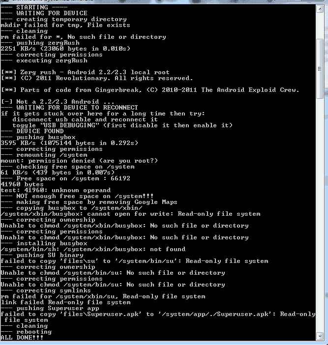

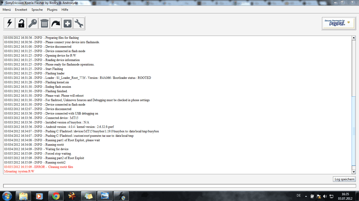

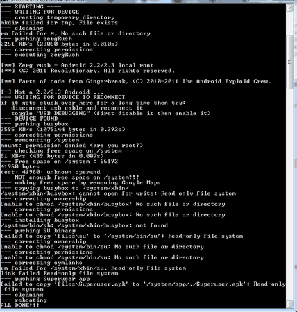

Dexxmor schrieb:
Treiber aus dem /driver Ordner im Flashtool Ordner installiert?
Danke für deine Mühe, aber ich hänge jetzt schon am nächsten problem!!
Gibt es eine Firma die Handys Rootet bzw. jemand aus dem Saarland hier der es mir Rooten könnte.
Das brauchste nicht, les dir einfach noch mal in Ruhe die Anleitung durch und schau ob du auch die korrekten Files und Programme da hast.
