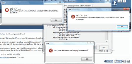

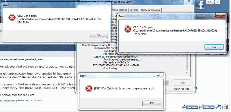

Hab beim 3. necessery file: RXD207d36365e10fa3139929e32dc939e4f das Problem dass er ne Zeitüberschreitung hat und ne Fehlermeldung wirft...siehe Anhang :(
Vielen Dank schon mal für die Hilfe!

Ok mein Problem mit dem Download vom wotan Server hat sich erledigt...also erfolgreich geflasht!
