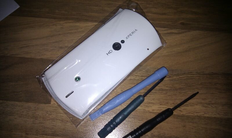

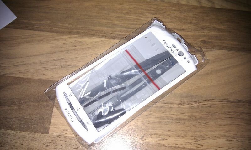

Die Schale ist heute gekommen....macht auf den ersten Blick den Eindruck als wäre das Teil Orginal :D
Werde noch genauer drüber berichten......
Im Lieferumfang:
- Frontcover
- Back Cover
- Seitenteile links und Rechts
- Tastenmatte für die 3 Haupttasten Zurück, Home, Einstellungen
- Lautsärkenwippe
- Werkzeug zum öffnen des Handys
für 12 Euro:scared:
mfg
Stevoo

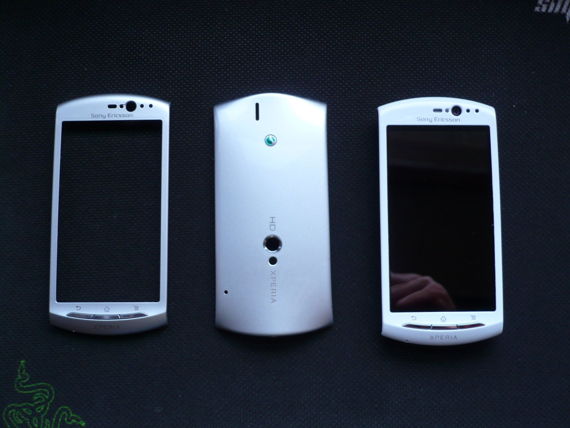

habe etwas schönes für euch, das ich nicht mehr gebrauchen kann.

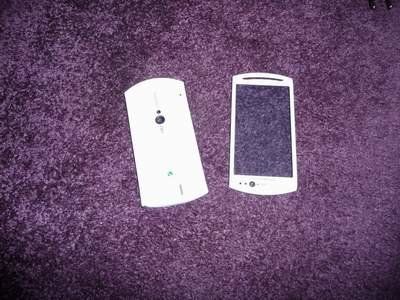

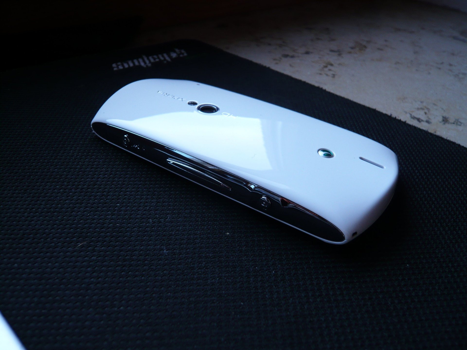

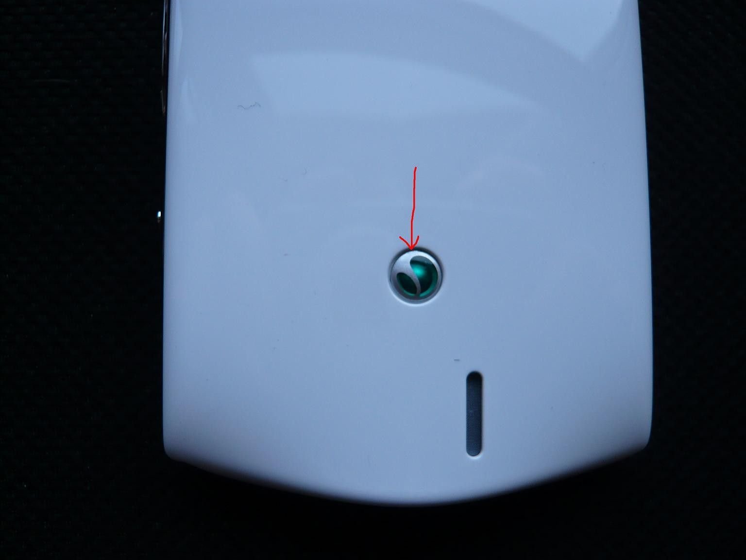

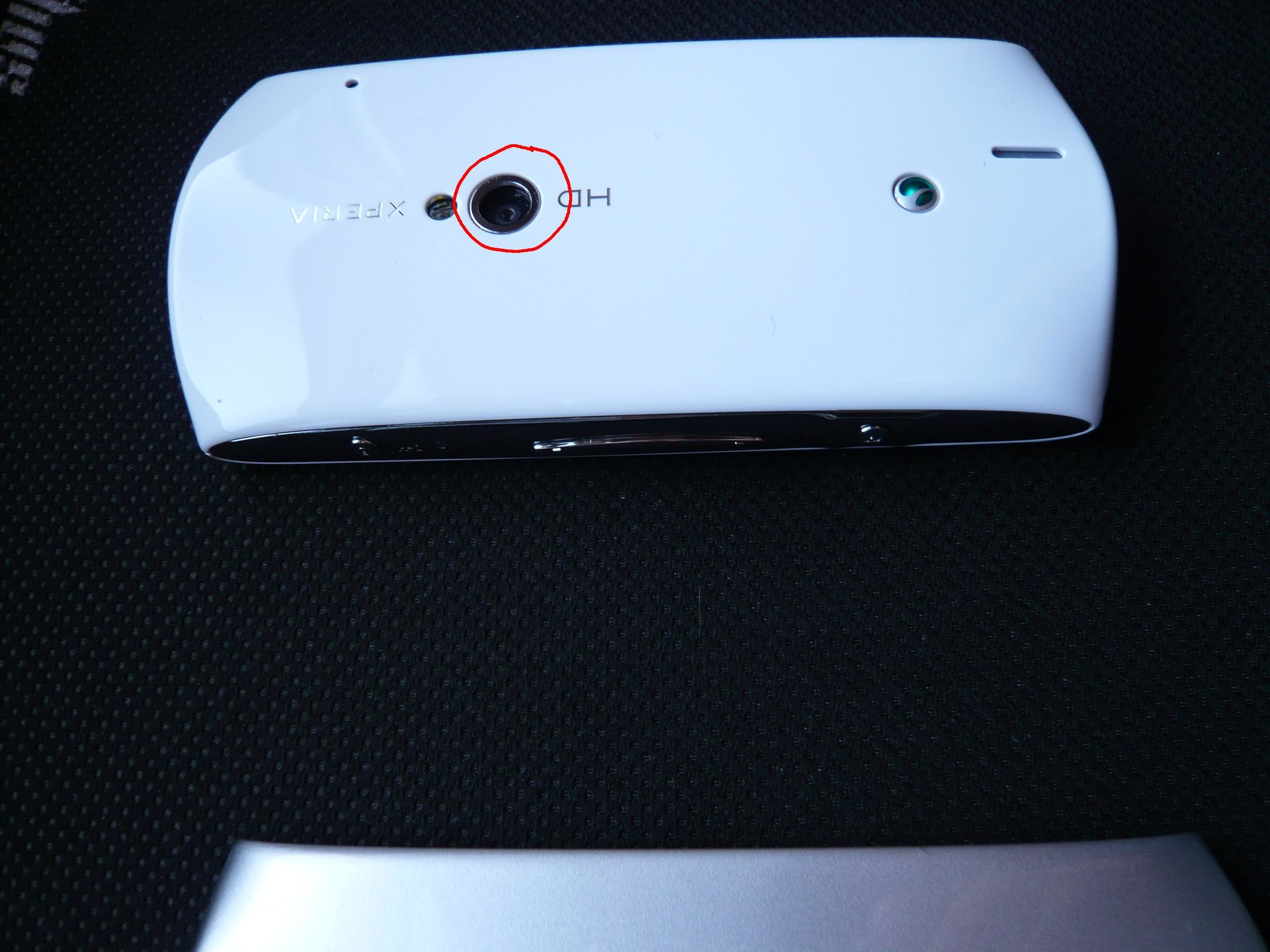

So hier wie versprochen die Bilder vom Fertigen Umbau...... und noch 2 weitere Bilder die belegen das es sich hier wohl um eine sehr gute Fälschung handelt :)
1. Der Chromring um die Kamera ist beim Original leicht konisch geschwungen, bei der Fälschung Flach (siehe Roten kreis)
2. Das Sony Erricson Logo auf der Rückseite ist minimalst kleiner und hat einen gaaanz kleinen Grad an Rand dran (sieht Pfeil)
Die Passgenauigkeit ist aber erste Sahne und steht dem Original in nichts nach.
Da ich selber nicht wusste wo wie und was ich Fönen, schneiden, drücken musste habe ich kein Video drehen können da ich insgesamt 3 stunden rumgefummelt habe bis ich den Aufbau der im Frontcover befindlichen teile herausgefunden habe. Wollte nun mal nichts kaputt machen.
Anleitung folgt dann in Kürze wie oben schon geschrieben.
