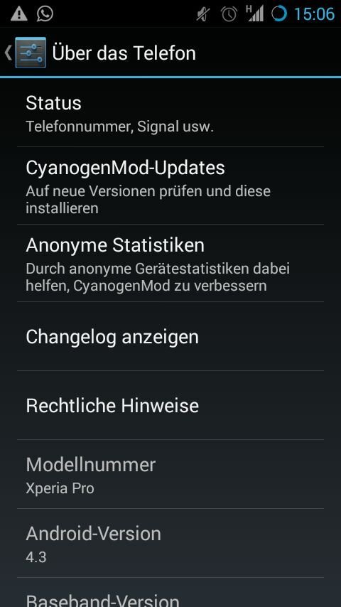

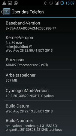

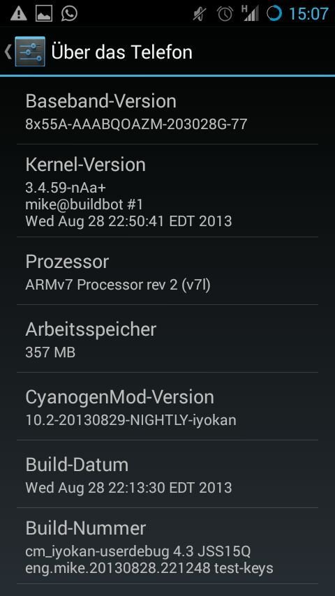

hier zwei Screenshots:
Und das steht jetzt nachdem du Xperia Ulitmate HD geflahst hast?
Der ursprüngliche Beitrag von 17:33 Uhr wurde um 17:34 Uhr ergänzt:
Wenn ja dann schau doch noch kurz unter Real ROM version is in Settings > Ultimate HD > About ROM nach, offenbar steht dort die Wahrheit wie es der Entwickler ausdrückt.

Ihr redet aneinander vorbei..
Er hat die von dir vorgeschlagene Legacy Xperia CM 10.1 geflasht. Laut Screenshot ist das Android 4.3 , die Gapps waren aber für ICS: Android 4.0.4 . Deshalb auch die ganzen Fehlermeldungen.
Am besten die richtigen Gapps laden und auf die SD Karte packen. Die CM 10.1 .zip ist noch drauf? Dann am besten ins CWM booten, wipe cache/dalvik cache (KEIN factory reset!), CM 10.1 erneut flashen, einmal booten lassen, danach erneut ins CWM und die neuen Gapps hinterherflashen.
Dadurch sollte alles sauber laufen und die Apps und Einstellungen deiner Freundin bleiben erhalten.

Auf jeden Fall ist es wichtig ob du hier 10.1 oder 10.2 heruntergeladen hast => basketbuild downloads!
Bitte zuerst das prüfen, dann sag ich dir welche GAPPS das du wirklich brauchst und dann kannst du deine Wipes durchführen.
Reaktionen: tonno90 und w3nZ
Diese hier habe ich gedownloadet - Untem im zitierten Fenster das FETT markierte
