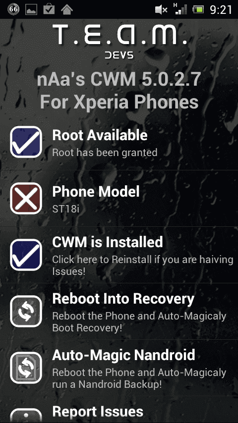

@quasarx
Wo sehe ich ob es richtig installiert ist?
Ich installiere ja kein app aus dem market... Sondern nur über das
Programm etwas wo ich den Log oben mit rein hab
Reaktionen: roffel
Habe es vor deinem Bild ca. 20 mal probiert...
Tata auf einmal ging es. Habe es immer auf die gleiche Weise gemacht
Und die taste immer wieder gedrückt ab dem Zeichen. Habe dann gleich meine Sicherung
Gemacht und dann noch ein paar mal neu gestartet um zu testen ob ich wieder rein komme.
Jetzt geht es jedesmal :)
War wohl doch zu doof den Knopf zu drücken...
