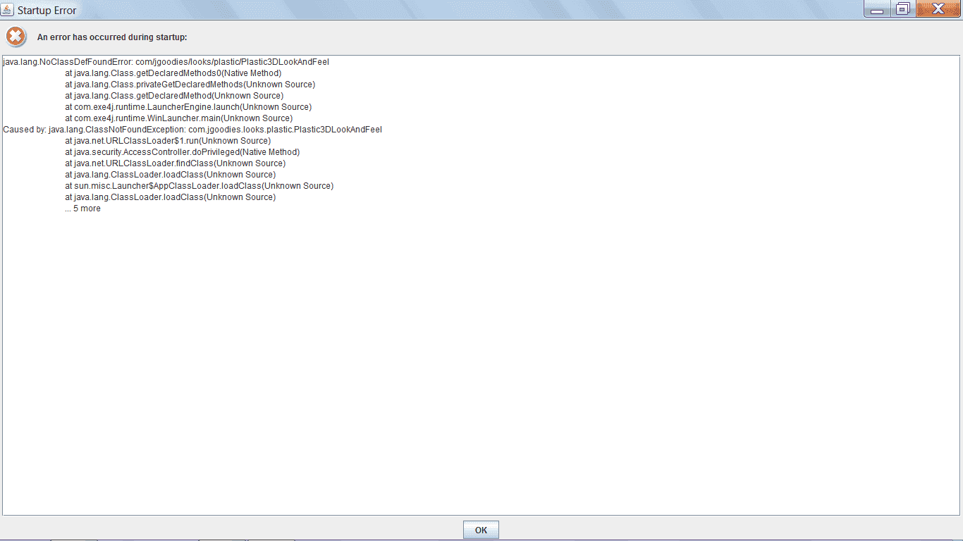

Hallo
PC-Companion ist installiert. Es scheitert am starten der .exe (installer) vom flashtool
Irgendwelche Tipps?
Danke im voraus, Grüß Torsten
versuche es mal mit WinRar zu entpacken
"rechtsklick -> hier entpacken"
Kann ich heute abend erst probieren, bin noch @work
Gebe später mal Bescheid, obs funktioniert
welche Version versuchst du zu entpacken bzw zu installieren ?
Nabend,
entpacken klappt gerade mit 7Zip...
Es handelt sich um die Version aus dem TUT hier (0.6.9.1)
Edit: beim starten der Tools kommt ne Java Fehlermeldung...
aktualisiere mal dein Java unter Systemsteuerung.
du solltest das Flash tool noch auf .70 updaten.
Java ist aktualisiert. Die .exe konnte ich mit 7zip entpacken und die update.zip (sind ja nur wenige Dateien) wurde auch entpackt und in den Ordner c:\flashtool kopiert. Beim Starten der Flashtool.exe kommt noch immer die Fehlermeldung (siehe Anhang).
Lade mir gerade Java SDK 64bit runter... Vielleichts liegt´s daran
Update: so das aktuellste Java JRE 64bit ist installiert, ändert aber nix an der Tatsache, die Meldung kommt nach wie vor... Es soll wohl nicht sein...

Kann eigendlich nur an java liegen,
Wenn nicht lade ich dir mal heute abend wenn ich nach hause komme das flash tool als .rar hoch

So, alles wird gut. Nachdem ich
SEUS dann auch noch installiert hatte, habe ich nach nem Neustart den Anti Virus deaktiviert und das Paket vom Flashtool nochmal angeklickt und siehe da, es ging. Anschließend das Update reinkopiert und problemlos gestartet. Der Grund war wohl die falsche OrdnerStruktur durch's entpacken mit 7zip.
