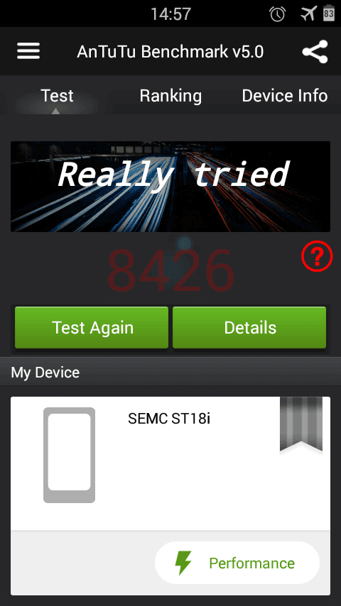

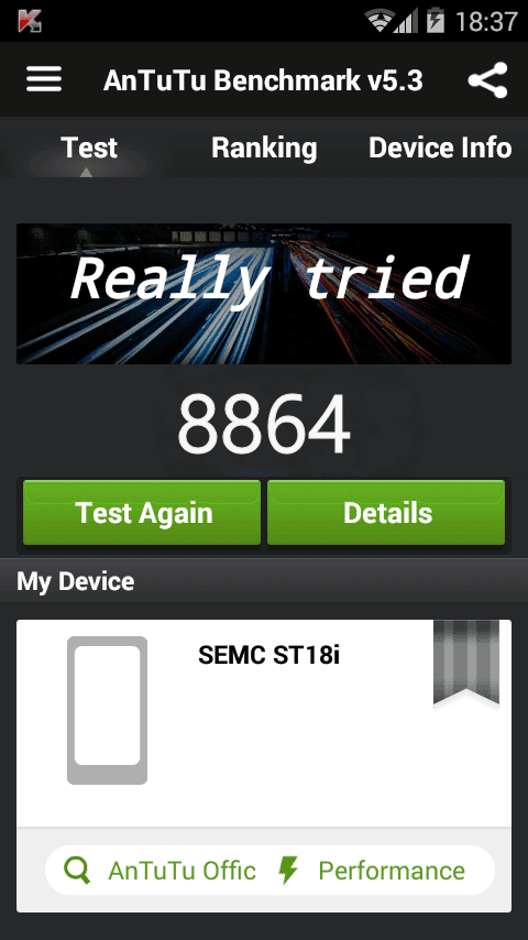

Hat jemand zufälligerweise jemand ein Benchmark Test von VanirAOSP
habe eins vom letzten LX CM11
ca. 8400 man könnte vllt 9000+ rausholen wenn man (Junk) Apps löscht
mit
min 184
max 1,4
smartassv2
sio

Okay es sind ca. 400 Punkte unterschied.
Ich hab mal VanirAOSP installiert und meiner Meinung nach ist es langsamer als
das CM11 von LX.
