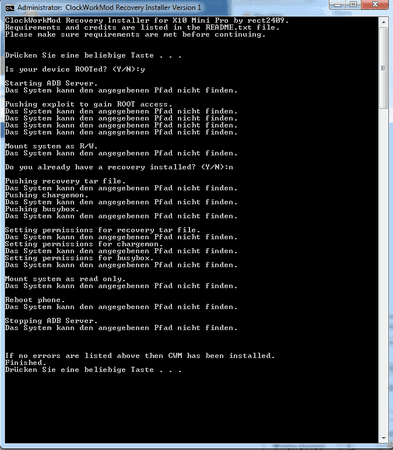

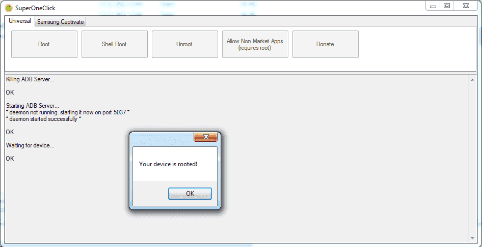

Tach zusammen, ich habe hier ein X10 Mini u20i, ich habe es inzwischen gerooted. Mein Ziel ist Cyanogenmod, aber ich bekomme es entweder nicht hin das Recovery zu starten oder es ist noch nicht drauf.
Ich habe gerade eben das Clockworkmod per Windows installiert, aber das mit dem starten klappt nicht.
Wo hängt es?
Neustart und dann sobald das erste Mal der SonyEricsson-Schriftzug erscheint die Back-Taste dauernd bestätigen (drücken - loslassen - drücken - loslassen etc. bis Recovery startet) funktioniert nicht?
Nee, funktioniert nicht. Ich habe das Gefühl das kein Receovery drauf ist. Ich kenne eigentlich nur Clockworkmod, wenn ich das draufziehen will schaut es so aus...
PS. Die SuperUser-App ist drauf!

Ich kriegs kotzen, hat mal jemand nen Tipp ich habe jetzt bestimmt schon 20x diese doofen Dateien kopiert! Aber ein Receovery bekomme ich nicht gestartet weder xRecovery noch Clockworkmod.
Welchen Fehler mache ich?
Hi Megaman :)
Benutz einfach den CWM Installer aus dem XDA Forum, oder per Flashtool XRec installieren und per XRec CWM installieren ;)

Wenn Du es 25x falsch machst, warum wunderst Du dich dann, dass es nicht klappt? Habe dir 2 Lösungsvorschläge gezeigt, die höchstens 2min dauern ;)

Er schafft es nicht mal, XRec/CWM zu installieren und Du mutest ihm die Kernelinstallation zu? :)
Da ist was dran, ich glaube das Kleine war sehr durcheinander nachdem ich so im System herumgefreakt bin. Ich habe den root wieder rückgängig gemacht und das X10 auf Werkseinstellungen zurückgesetzt.
Danach habe ich das hier durchgeführt. Erst neu gerooted und danach das XRecovery mit dem Tool draufgepackt. Das nächste X10Pro sollte kein Problem darstellen.
