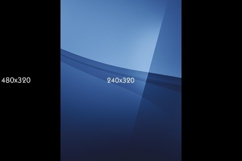

Die richtige Grösse für die Hintergrundbilder ist 480x320
Du kannst aber jedes x-beliebige nehmen da man es ja selbst zuschneiden kann bevor man es als Hintergrund einsetzt.
Das Hintergrundbild slided im Hintergrund über die Homescreens mit und wird nie vollständig angezeigt.sondern immer nur ein Teil davon.
Wenn du willst das ein 240x320 Bild völlständig auf deinem Homescreen angezeigt wird,musst du eine Ebene mit 480x320 erstellen,dort als 2.Ebene das 240x320 hinzufügen und in der mitte zentrieren.(siehe Beispielbild)
Wenn du nun noch willst das es sich nicht mitbewegt,brauchst du einen Launcher wie z.b ADW Launcher mit dem man dies abstellen kann.

Hat geklappt.:smile:
Habe es zentriert.
Dadurch, dass ich nur ein Widget verwende, gibts keine Probleme.
