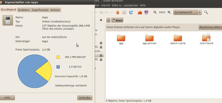

Hallo
ich habe seit wenigen Wochen das Xperia X10 mini pro. Das mit den richtigen Tasten noch.
Ich hatte mit Android 2.1 noch Link2SD im Einsatz, womit ich wirklich zufrieden war. Später flashte ich die Software mit DingerXD zu Version 2.3
Mit Link2SD gibt es damit extreme Systemprobeme... Ich habe also das Programm wieder gelöscht und die SD Karte von der zweiten Partition befreit. Das System funktionierte nun wieder. Aber APP2SD funktioniert ja nun anders wie link2sd, sprich App2SD hinterlässt immer noch Daten auf dem Handy.
Also habe ich Link2sd wieder probiert... Nach dem zweiten Fehlschlag damit habe ich die Anwendung eben wieder gelöscht und aber die zweite Partition dessen aus faulheit auf der SD gelassen um evtl später mal ein Update von linkt2sd zu erhoffen.... Nun ja...
Jetzt habe ich mehr Apps installiert wie vorher aber der interne Speicher ist um so leerer. Wo ich sonst immer bei gerade so 30MB Restpeicher rum kroch, habe ich nun immer zwischen 40 und 50MB frei. Auch wenn ich einen neue App installiere. Mir fällt auf das fast alle neu installierten Apps automatisch auf die SD gespeichert werden, obwohl ich die App "AutoApp2SD (hies glaube so) deinstaliert habe, die ich ganz am Anfang noch auf dem Handy hatte)
Worauf ich nun hinaus will... Kann es sein das System benutzt die EXT2 Partition auf der SD als Ram Speicher, oder noch mehr?
Hallo wieder.
habe ich jetzt nur ein neues Feature für mich entdeckt oder ist bekannt das es funktioniert den Internen Speicher mit der SD Karte zu erweitern? Habe dazu noch nichts lesen können.
Also nochmal: Das System (Gingerbreake) speichert dann automatisch mehrere Apps auf die zweite Ext2 Partition, ohne das ich etwas machen muss. Der Interne Speicher wird bei frisch installiertem System auf knapp 200MB angezeigt. Aber es ist mehr Speicher verfügbar. Installiert habe ich an Apps über 350MB bis jetzt, siehe Bildschirmfoto.
Dass das System die Partition wirklich als internen Speicher nutzt merkt man (so wars bei mir) das wenn man die Speicherkarte aus dem Speicherslot nimmt, das System komplett abstürzt und nicht mehr funktioniert. Das macht ein Wechsel der Speicherkarte praktisch unmöglich, es sei denn man spielt die Telefonsoftware komplett neu auf... Denn die Ordner einfach auf die neue SD spielen, klappte so bei mir nicht.
