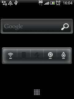

Nochmal ein kleines Update.
In der framework-res.apk hab ich noch ein paar letzte blaue Reste entfernt, die hasenheide gefunden hatte. Sowie den Content Bereich in dem kleinen Popup schöner ausgerichtet.
Bei den System Anwendungen sind noch ein paar dazu gekommen:
Calendar.apk
-Icon in der Notificationbar geändert
Email.apk
HomeScreen.apk
-ein paar blaue Buttons im Standard Launcher geändert
SearchWidget.apk
-Google Widget eingeschwärzt
Settings.apk
-Blauschimmer im Energiesteuerungs Widget entfernt
Was ich leider nicht gefunden habe ist das Notificationbar Icon beim indizieren der Mediendateien und die blaue Hervorhebung des Buchstabens bei der Direkteingabe.
X10 Mini [Theme] - Mini goes black - mobil-talk.de - Handyforum und mehr: Let's come together!
Reaktionen: ilovemoney und hasenheide
supi kannst du die änderungen mal auf einem bild zeigen ich kann nämlich nichts erkennen
Bei der framework-res gings vor allem um die 2 Sachen:
https://www.android-hilfe.de/forum/...-pro-goes-black.39186-page-2.html#post-473256
Der Rahmen um die Kästchen kam auch in anderen Textfeldern, z.B. wenn du die Suche startest.
Beim Calendar und Email (der normale POP3 Client, nicht Googlemail) nur die Benachrichtigungsicons.
Im Standard-Launcher gabs noch ein paar blaue Buttons wenn man z.B. ein neues Widget hinzugefügt hat.
Von den beiden Widgets häng ich dir nen Screenshot an.
Alles klar danke nun erkenne ich es auch
