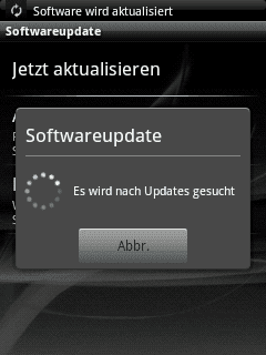

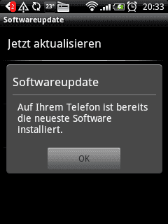

In OmaDatasyncService.apk hab ich zwei Icon´s gefunden.
Habs instl., leider haben die nix mit dem update zu tun :o
Update:
Die gesuchten Icon´s sind hier > DMClient.apk

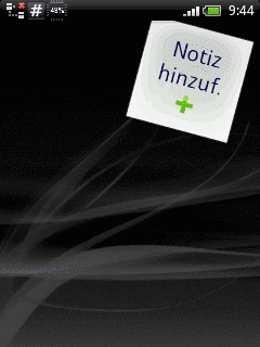

Zu den System App´s müsste noch notes.apk, wegen dem grünen +
Also ich habe es bei meiner Grün gemacht.
Habe die Noteas.apk angehängt.
  • Notes.apk
Stimmt, wenn mans wirklich komplett machen wollte gehörts natürlich dazu.
Allerdings stört mich das blaue "+" an der Stelle eigentlich nicht, wohl auch weil ich an der blauen Schrift ja nichts machen kann.
Aber häng deine Notes.apk doch mal hier an, dann kanns sich jeder installieren den es auch stört und ich packs dann beim nächsten Update dazu. :)
