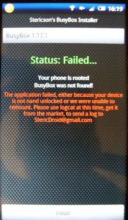

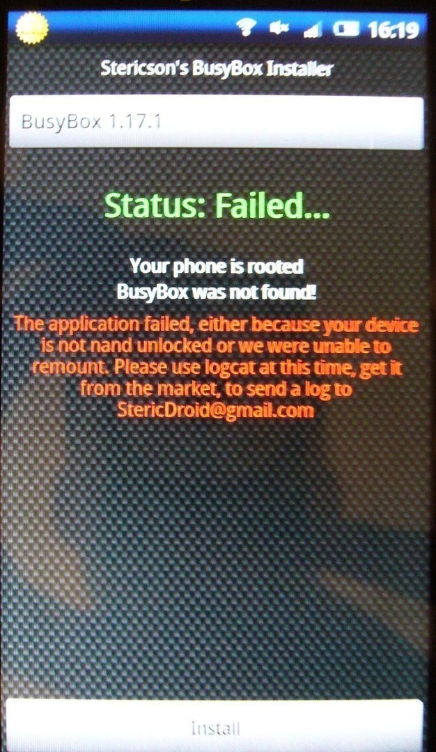

So habe es nun auch hin bekommen, dass mein x10 gerootet ist. Doch Titanium Backup geht nicht und die BusyBox sagt folgendes:
siehe Bild.
Was nun? Brauch das BackUp!
