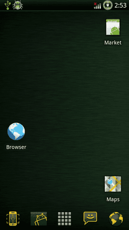

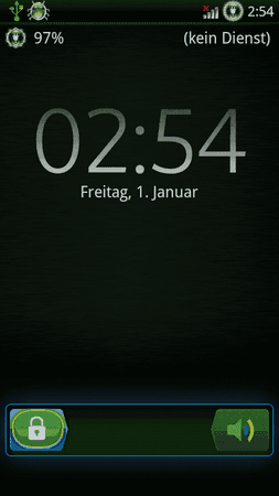

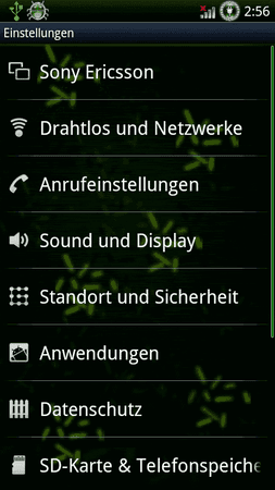

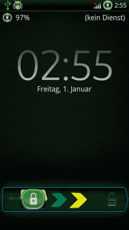

Hi
habe es hinbekommen, hehe so geil:lol:
Kann mir jemand sagen wie ich die mit dem Pfeil gekennzeichneten Hintergründe ändern kann bzw wo finde ich die??
Stoc SE 2.1 / framework
Gruss Poza
edit; bisel weiter, aber immer noch nicht so wie ich es gerne möchte!! hmmm.:)
edit; [mod]Theme [OFFURL="https://www.android-hilfe.de/themes-fuer-sony-ericsson-xperia-x10/82006-themes-x10-stock-rom-2-1-sammelthread-2.html"]GreenSugar_B4_Se2.1[/OFFURL]
