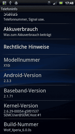

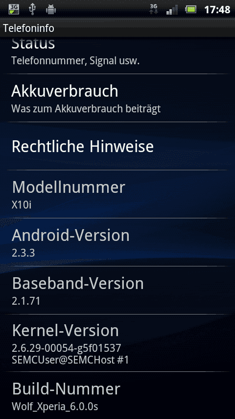

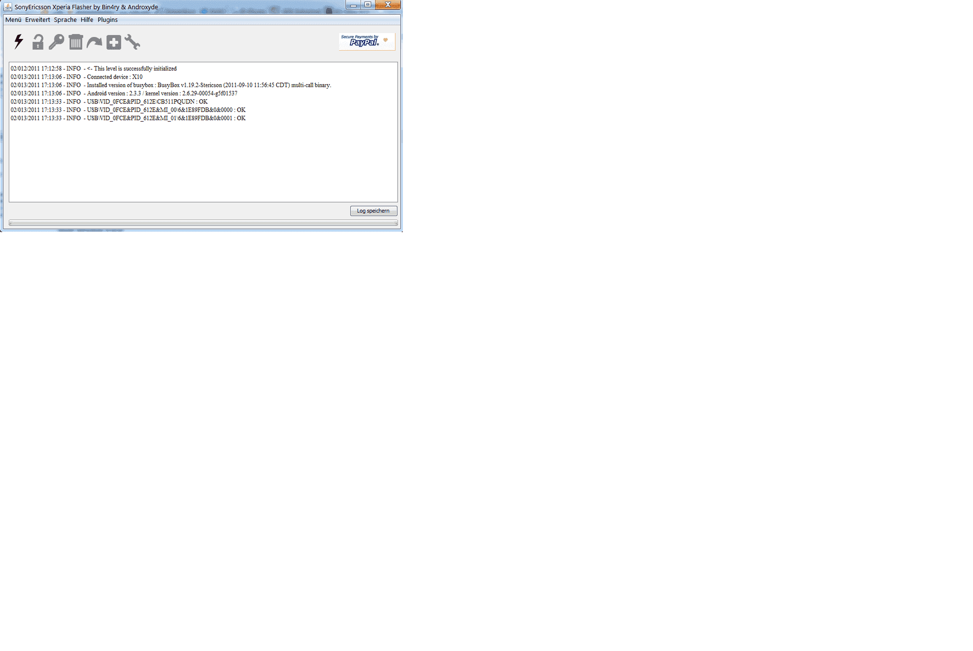

Also ich würde ja echt gerne meinen Bootloader ul, aber des geht net ..Beim klicke auf Plugins passiert nix? Sollte da normalerweise net ein Auswahlmenü aufgehen?
Also wenn Du auf den Stock Kernel anspielst ... der sollte doch bei mir laufen? Oder net?
Du hast ja noch immer die Wolf ROM.
Was verstehst unter Stock-ROM nicht? (Sony Original 2.3.3 und die wird gerootet)
